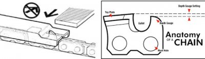

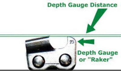

Ja het vervelende daarmee is dat het een
Stihl mse170 is en die staat niet eens in het lijstje
wel bedankt voor het meedenken
zaagje werkt perfect en is sterk genoeg enkel die ketting he
Je moet de raker, (dat is dat part van de ketting dat voorkomt dat je ketting teveel en te diep pakt) lager vijlen, en dat moet je met alle kettingen, door de hoek van de tand word die lager elke keer als je de ketting scherpt, en de raker moet dan ook verlaagd worden, de meer holle tand is ook meer agressief , die kun je dus ook zo veilen als je dat wilt in plaats van de veiliger ketting vorm.
