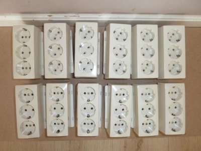

Vanavond een mooie stapel wcd's gescoord
Meer dan ik nodig had, totaal 45 stuks, allemaal 3V
Voor zes tientjes kon ik die niet laten gaan, dat bespaard mooi weer wat

Een deel is met montage plaat en een ander deel incl. lasdoos (vierkant)
Misschien niet mooi passend, wel dekkend.
Ik had ook liever vierkante gehad maar voor deze prijs zou ik gek zijn om er voor te kiezen andere voor bijna 200 euro.

En die waar wel een montageplaat achter zit dekt de hele WCD wel af aan de achterkant? Je wilt zo'n WCD namelijk niet vol hebben met stof als je kijkt naar mogelijk brandgevaar.
