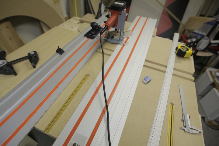

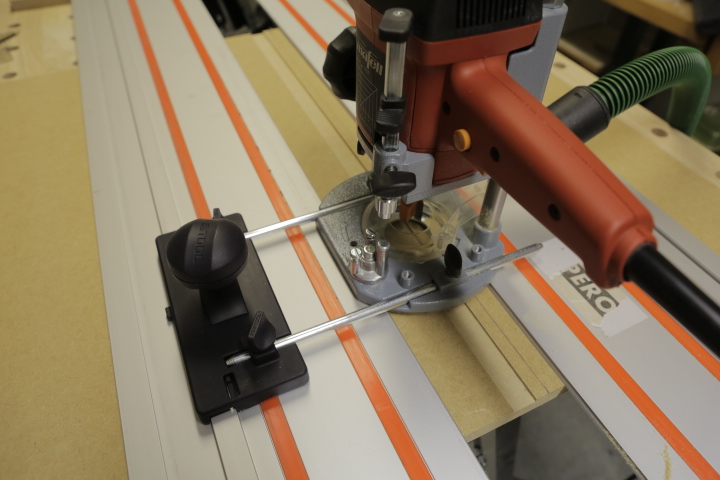

Om de groeven voor de Incra T-track in te frezen gebruik ik de zaagliniaal van mn scheppach/spero inval zaag met de festool adapter die ook op mn Mafell LO 50 frees past, alleen moest ik wel het hoogteverschil opvangen anders kwam ie scheef te staan... Toen bedacht ik me dat ik 2 linialen heb!
En het begint langzaam aan wat te worden..
De incra T-Track gaat er heeeeel strak in als ik in, alleen de Mitre track heb ik IETS te breed gemaakt, GRRR moest in 2 stappen en kon niet goed zien waar de lijn liep met de stofzuiger mof op de frees, nu is hij +/-1 mm te breed maar gelukkig wel goed recht.. Ach als ik hem strak tegen 1 kant aan duw tijdens t vast schroeven komt het vast goed.

druk je er toch wat strookjes hout fineer tussen ?

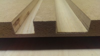

Dat opvullen van de spleet moet je zeker doen. En de rail moet ook goed gelijk liggen met het tafelblad. Het profiel is "maar" aluminium en dat kan ietsje vervormen als je de klemmen te strak aantrekt. Met een strak aansluitende zijkant heeft de zijkant van het profiel steun als er belasting op het profiel komt. Ik heb bij mijn tafel gemerkt dat de miter rail (de niet T-groefrail) heel licht knijpt waar de schroeven in de bodem zitten. En ik had ze redelijk voorzichtig aangedraaid. Met een ietsje lossen was het verholpen. Met andere woorden: zorg dat de bodems van je groeven zuiver vlak zijn en vrij van minieme restjes zaagsel.

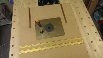

Gut de tijd vliegt voorbij, maar ik heb de afgelopen weken eindelijk her en der wat tijd gevonden om aan mn freestafel te werken dus hierbij een stukje verslag.
Op advies van WR1944 toch maar mn ietsjus te diep uitgefreesde sleuven voor mn t-tracks wat op gehoogd met wat restjes fineer, nu zitten ze op perfecte hoogte, tnx voor de tip!

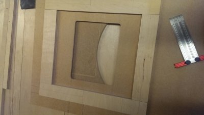

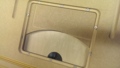

Gat voor de incra inlegplaat uitgefreesd, natuurlijk vergeten daar een foto van te maken. Had nog wat ringetjes liggen die vastgelijmd zodat daar de stelschroefjes van de Incra plaat mooi op komen te rusten.

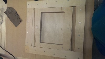

Omdat ik 18mm toch niet heel stevig vond met al die sleuven er door... toch maar wat multiplex restjes als versteviging geplaatst met lijm en schroeven. Moest wel opletten geen schroeven door mn t-tracks te jassen...
Toen bedacht ik me dat die loeizware freesmachine en plaat op een randje van ongeveer 8mm mdf aan het hangen was.. Dus toch maar een restplaatje berken multiplex er tegenaan. Eerst het gat voor de plaat er wat kleiner slordig uitgehaald met de decoupeerzaag, eerst even voorboren in de hoeken.. En toen netjes bijgewerkt met de kopieerfrees.

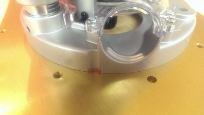

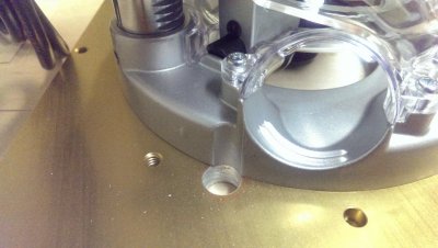

Even de freest op de plaat, en met een whiteboard marker even aangegeven waar het gat voor de hoogte verstelling van de Triton moet komen, suf dat ze die er niet even in laten maken bij Incra, maar ach..

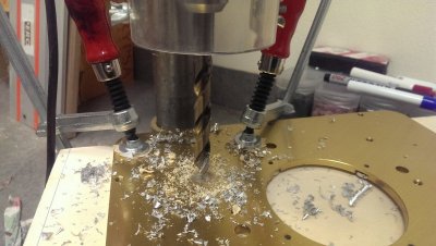

Komt die chinese kolomboormachine van mn maat zn vader die hier al tijden in een hoek staat toch weer eens van pas :-D
De zwengel is iets van 11mm dik dus maar een boor van 12mm gehaald, Past toevallig wel heel netjes.
Zo de bovenkant van het blad, nu kunnen jullie net niet zien dat ik de voorste 20mm er van af heb gezaagd, weet niet op dat al zo was op deze foto, maar ik was eerst van plan het blad aan de voorkant opklapbaar te maken, zodat frezen niet zo ver naar achteren gebeurd, dank voor de tip benchworks...! Het scharniergedeelte het ik maar laten zitten, vond het wel prima zo..

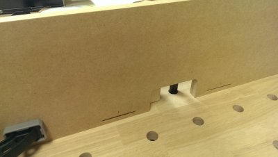

Wat restjes mdf en dubbelzijdige tape maken een simpel malletje voor het uitfrezen van het gat voor in mn fence(hoe noem je je fence eigelijk in het Neerlandsch? noemen we dit gewoon een geleider?).
Even met de lamellenfrees gaten gemaakt voor het uitlijnen voor het vastlijmen.
Fence staat inmiddels in de lijm... alleen geen foto van gemaakt natuurlijk.
