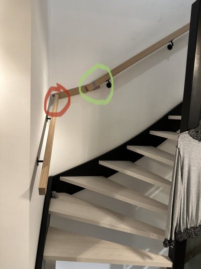

Ik heb net even een foto gemaakt zodat het hopelijk wat duidelijker is.....
Het gaat me nu even om de groene verbinding.
De rode wordt een andere , waarschijnlijk lastiger, uitdaging.

Als je dat mooi wil laten aansluiten is het mooier als je het bovenste stuk leuning de trap boom zo veel mogelijk laat volgen. Als je het met het hout moet doen wat op de foto te zien is, zou ik de deling horizontaal maken. Je kan dan de punt die je over houd, aan de andere kant gebruiken om de overgang met en blokje te maken. Net zoals ze bij de trap boom hebben gedaan. De flauwe knik kan je gewoon lijmen, daar hoeven voor de sterkte geen deuvels in .In de haakse hoek zou ik wel twee deuvels zetten.

Even omdenken. Je kan eventueel de hoeken uit 1 stuk hout maken, waaraan je de rechte stukken aan kan verbinden met aan de onderkant bijvoorbeeld keukenbladverbinders. Die zullen dan iets dieper geplaatst moeten worden om je led er nog in kwijt te kunnen.
Je oog valt toch vaak op de hoek zelf, en op deze manier heb je een strakke en sterke hoek. De rechte einden zet je vast met houders aan de muur neem ik aan.
