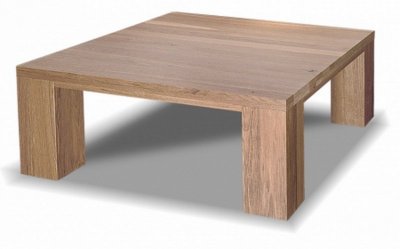

Ik wil voor iemand een eikenhouten kast te maken met een ietwat robuuste uitstraling. Zonder ornamenten, achterwand, dus recht toe rechtaan. De hoogte ongeveer 200 cm, breedte ongeveer 270 cm, diepte is ongeveer 40 cm, de totale staander en planklengte is ongeveer 25 meter, de totale oppervlakte is ongeveer 10m2
Als materiaal denkt de opdrachtgever aan gestoomd eiken of zo, het moet passen bij meubels zoals op de foto.
Als ik aan robuust denk, zou ik 3 cm of bredere staanders nemen, en redelijk dikke planken, dat heeft natuurlijk wel een prijsconsequentie.
Op zich is dit goed te doen, waar ik een vraag over heb is het in te kopen hout.
Ik denk in eerste instantie aan eiken timmerpanelen, maar zoveel aanbod is er niet, en 3 cm eiken panelen kosten voor zover ik het kan vinden iets van 170 Euro per m2, dat wordt dan even 1700 Euro aan materiaal, veel geld.
Zijn deze prijzen redelijk, hebben jullie misschien alternatieven, ik kan als dat kosten technisch veel beter uitkomt natuurlijk met 18 mm materiaal werken en de voorkant met 3 cm latten verbreden.
Ik kom op internet bij Lilianshouse.nl een eikenhouten kastje tegen, Lars, die kost kant en klaar notabene maar 429 Euro, dus blijkbaar koop ik totaal verkeerd in, of weet de juiste zaken niet te vinden.
Ik ben benieuwd naar jullie reactie
Joep
