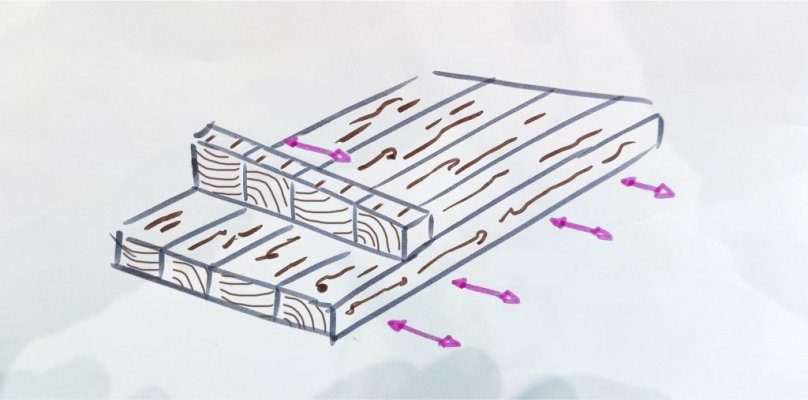

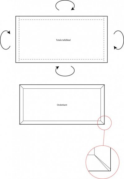

Hallo,
Ik wil een eikenhouten tafelblad van 4 cm dik gaan opdikken naar 8 cm. Wat ik wil gaan doen is een overmaat tafelblad kopen en hier 4 stroken afzagen. Deze stroken in verstek zagen en 'omslaan', zodat de houtnerf gespiegeld wordt (zie bijlage). De uiteindelijke maat wordt 180 x 90 cm en de stroken zijn 5 cm breed. Deze aanpak zag ik ook in andere topics voorbij komen.
Nu was ik benieuwd of jullie nog tips/tricks hebben waar ik op moet letten bij deze bewerking:
- Als ik een tafelblad koop bij een houthandel, kan ik er dan vanuit gaan dat deze 'volledig' vlak is (er vanuit gaande dat het tafelblad van goede kwaliteit is)? Als ik de stroken ga 'omslaan' en verlijmen wil ik voorkomen dat er veel interne (buig) spanningen in het hout komen over de lengte of breedte van het tafelblad?
- Het verstek zagen van de stroken moet precies gebeuren, ik kan het me niet veroorloven dat stroken te kort zijn of dat er een kier ontstaat in de hoeken (niet precies 45 graden). Hoe zou ik dit het beste aan kunnen pakken?
- Zou ik lamello's of domino's moeten gebruiken om het schuiven tegen te gaan tijdens het lijmen?
- Begin ik met de lange zijde te verlijmen en ga ik dan vervolgens met de klok mee (of tegen) voor de andere stroken? Of verlijm ik alles tegelijk?
Alle verdere tips/tricks of een beter voorstel qua aanpak zijn meer dan welkom.

Je blad gaat natuurlijk vooral in de breedte werken dus je constructie is geen geweldige.
Die verstekken blijven nooit dicht of mooi.
Met massief hout moet je een constructie bedenken (en ze zijn allemaal al vele keren bedacht) waar je rekening houdt met de werking van het hout.
Bert Vanderveen
1 sep 2015
2.789
749
Enschede, Twente
De stroken die 'omgeslagen' worden hebben dezelfde oriëntatie en dus dezelfde werking als het hoofdvlak, dus dat gaat geen problemen opleveren.
Het zuiver verstek maken is wel een kunstje. Ik zou eerst de lange zijden recht afzagen en dan de randen op 45 graden brengen middels een vlakbank en/of een tafelfrees. Niet verlijmen, korte zijden ook zo doen, hoekverstekken maken (gruwelijk precies!) en dan met domino's/deuvels verlijmen. Wellicht een driekant hout in de binnenhoeken lijmen/verschroeven.

Lijkt me logisch dat ik bedoel dat de aanhechting van de opdikking in de lengterichting OP die in de breedte het probleem gaan worden, zeker als je dat in verstek zou doen. In theorie kan je enigszins beredeneren dat als je zaagt uit een langere plaat dat alles identiek gaat krimpen/uitzetten. In de praktijk werkt het gewoon niet zo en hou je die verstekken na een tijdje nooit dicht.
Met massief hout, zeker in dit formaat, maak je geen verstek op een vlak dat in de breedte gaat werken. Of je moet een constructie bedenken dat je het verstek fixeert en de werking ergens anders opvangt.
Dit is een constructie voor plaatmateriaal, niet voor massief hout.

Waarom verstek?
Als je een tafelblad koopt dan kijk je op de korte kanten tegen kops hout aan. Als je er aan alle kanten 5 cm afhaalt dan hou je na het "omslaan" aan de korte kanten ongeveer 10 cm over. Die zaag je er af (aan beide kanten ongeveer 5 cm) en dan past het netjes tussen de "omslagen" aan de lange kanten. Volgens mij is dan alles nog keurig gespiegeld.
Het kan ook zijn dat je maar 90 graden wilt omslaan, dan heb je een uitdaging.
Mijn oplossing is voor 180 graden omslaan.

en ik weet niet welke zaagtafel je ter beschikking hebt maar exact verstek zagen op die lengte is niet evident

Dank jullie voor de goede feedback! Ik ben redelijk nieuw met het werken met massief hout, vandaar dat ik graag jullie feedback hoor.
Wat zou jullie alternatief zijn qua constructie? Ik lees namelijk dat het omslaan van de stroken wel een veelvoorkomende methode is. Maar verstekzagen vervolgens is dus niet de juiste/handigste manier?
Ik wil de illusie wekken dat het één dikke massieve tafel is van 8 cm, vandaar dat verstek zagen me het 'mooist' leek

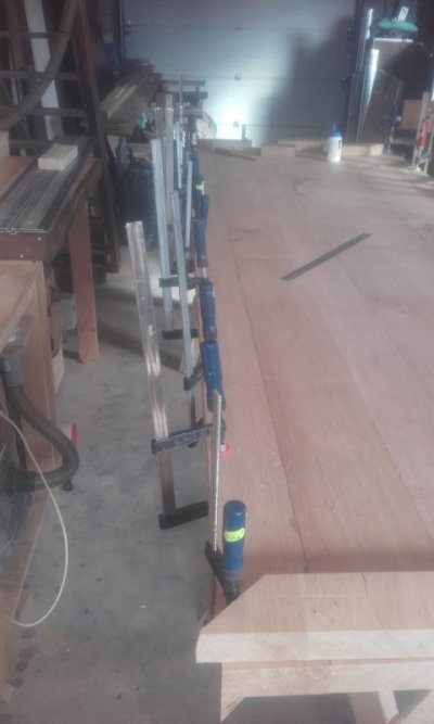

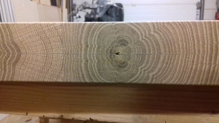

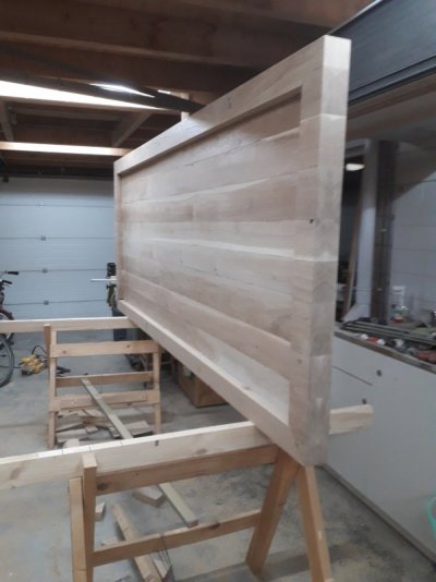

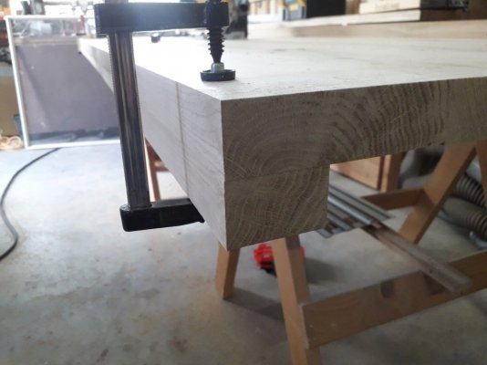

Op de manier die jij verteld, maak ik tafels ook vaak.
In dit topic kan je ongeveer zien hoe ik dat heb gedaan. Alle tafels die ik zo gemaakt heb zijn nog steeds perfect in de hoeken.
Ik kan kijken of ik nog meer fotos heb ergens.

Zoals @rinus al aangeeft is verstek niet nodig. Mijn werkvolgorde zou zijn:
1. beide kopse (korte) kanten afzagen
2. beide lange kanten afzagen
3. de reststukken uit 2. omslaan
4. de reststukken uit 1. aan beide zijden inkorten zodat ze spiegelend tussen de toegevoegde lengtestukken kunnen worden geplaatst.

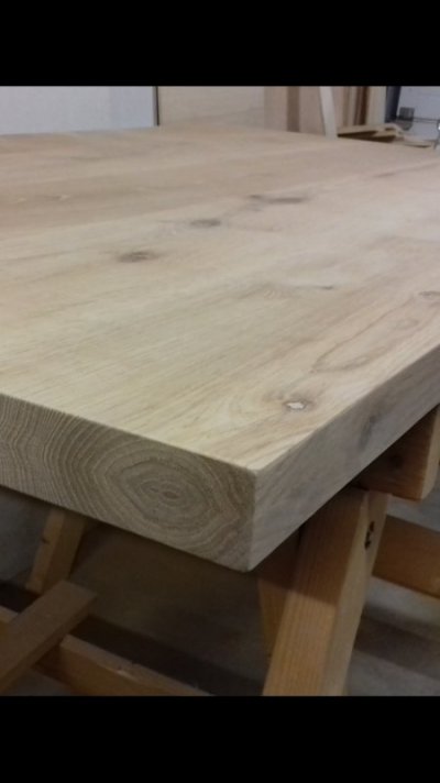

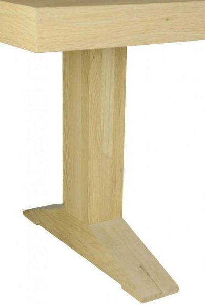

Ik was gisteren bij een meubel winkel gespecialiseerd in eikentafels. Nu hadden zij een tafel staan waarbij alle zijdes in verstek gezaagd waren. Het blad zelf was 2 cm dik. Ze hadden volgens een strook hout om het blad gelijmd, op deze manier zie je de kopse kant van het hout niet, zie bijlage.
Ik vond dit zelf best mooi. Maar wat is jullie gedachten met het werken van het hout op deze manier? Het (grote horizontale) blad zelf wil met name in de breedte werken natuurlijk maar de korte zijde doet dit natuurlijk niet op deze manier.
Ik heb dat niet aan de verkoper gevraagd maar denk er nu pas aan.[/ICODE]

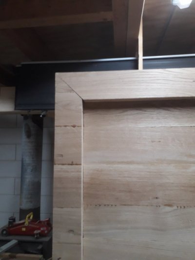

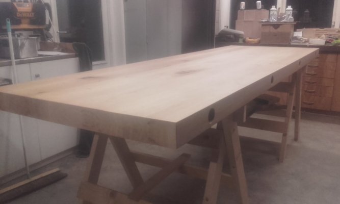

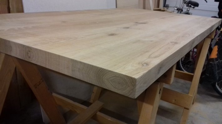

Ik lijm de hoeken inderdaad ook. En nog nooit problemen gehad. Ik ben toevallig nu ook weer met een tafel bezig op dezelfde manier.
De gaten op de zijkanten zijn bedoeld om grote moeren in te verwerken voor een "industrieel" uiterlijk. De meningen zijn er over verdeeld, maar iets met klant en koning ;)
Onderstaande foto heb ik net gemaakt. Ik moet hier het verstek nog maken, maar om een idee te geven van zonder verstek.
Waarderingen: ZotVanHout

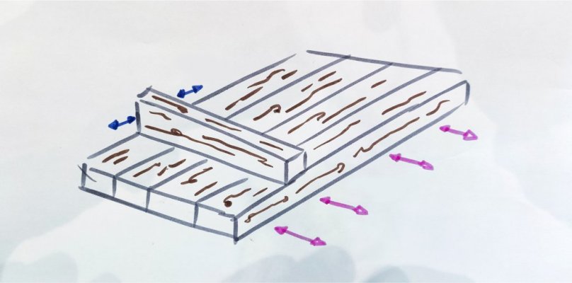

Aan de onderkant van het tafelblad wil ik twee balken bevestigen. Aan deze balken wil ik het onderstel bevestigen. Nu zat ik alleen naar de 'werkingsrichting' te kijken. Het tafelblad zelf wil natuurlijk (voornamelijk) in de breedte richting uitzetten en krimpen. Als ik een standaard eikenhouten balk vast maak aan de onderkant van het blad, dan 'werkt' deze in een loodrechte richting ten opzichte van het blad zelf. Ik heb een tekeningetje gemaakt om dit te verduidelijken. De paarse pijlen geven de 'werkingsrichting' aan van het blad, de blauwe pijlen de 'werkingsrichting' van de balk. Gaat dit elkaar niet tegen 'werken'? Of lijm je nooit balken op deze manier? Wat is jullie advies?
Of zou ik een strook kunnen afzagen van het blad (in de breedte) en deze als 'balk' gebruiken aan de onderkant van de tafel (en dan dus vast lijmen). Op deze manier is de 'werkingsrichting' hetzelfde. Zie tweede afbeelding (in principe gebeurd dit natuurlijk ook wanneer je het tafelblad 'omslaat' om het op te dikken, maar dan zit de 'balk' aan de zijkant van het blad).
Ik ben benieuwd naar jullie advies/reactie.

7.182
1.969
2 mogelijkheden
1) balk direct op onderzijde van het blad schroeven => maak slobgaten*
2) balk met bladverbinders* of wervels* aan blad vastmaken
* dit zijn zoektermen op woodworking, dus met de zoekfunktie vind je de nodige details
7.182
1.969
je kan die balken deel van het onderstel laten uitmaken
is een goed idee
analoog aan het opdikken of omslaan van de kopste kanten
de balk of strook dwars op de lengterichting van het blad dient ook om het blad vlak te houden
een uit de breedte gezaagde strook geeft te weinig weerstand tegen het bollen of hollen van het blad
