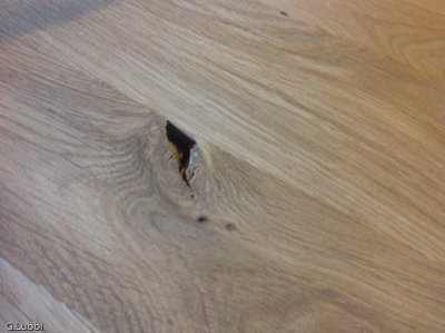

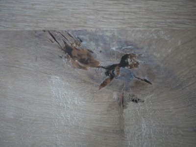

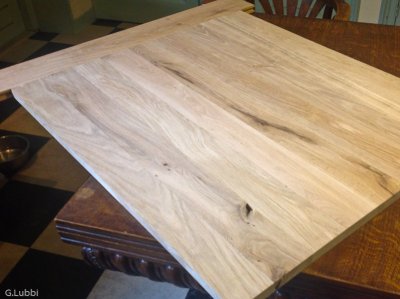

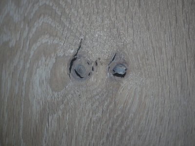

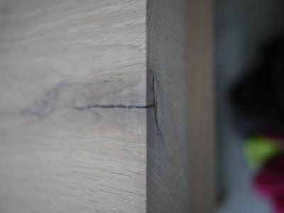

Beste forumleden,
ik ben een eettafel aan het maken van eikenhouten delen. In een paar delen zitten open knoesten, niet erg praktisch voor een eettafel, mijn inziens zijn er 2 oplossingen:
- eruit frezen en een ander stukje er in lijmen
- vullen.
Mijn voorkeur gaat naar vullen.
Hebben jullie ideeën waarmee ik dergelijke knoesten kan vullen?
De uiteindelijke afwerking zal waarschijnlijk olie worden.
Alvast bedankt voor de hulp.
Geerhard

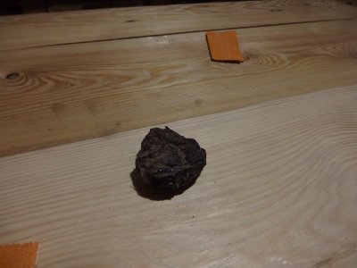

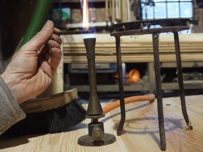

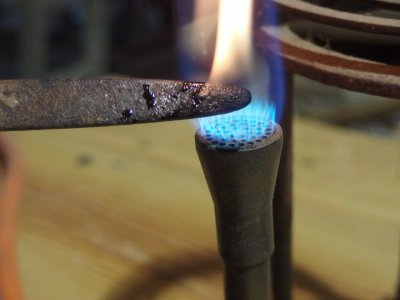

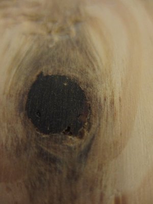

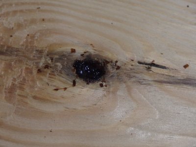

Schellak.P2100542.jpg Houd een brok schellak boven dat gat in de een hand met een gloeiende heet ijzer in de andere handP2100548.jpgP2100550.jpg smelt je de schellak en tegelijkertijd duw je zacht schellak goed in de hoeken en vul je het tot boven de oppervlakte een beetje bol laat het uitharden en schuur het gelijk. P2100549.jpg P2100552.jpg
Ik heb nooit een probleem met afwerken met deze methode en het is ijzer sterk.

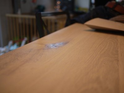

Mooi, doorleefd en stoer vind ik het ook, maar wel helemaal niet praktisch en hygiënisch.
Ik heb van die kneedbare pasta (opvulwas) gekocht bij Colora, 1 component: http://www.fabel.be/nl/catalogus-web-shop/rénovation-rapide/cire-à-reboucher/30-100
Beschikbaar in meerdere kleurtinten. Ik heb een paar kleuren gekocht, om eventueel te combineren om zo toch zo goed mogelijk de tinten in mijn tafel te evenaren, maar dit bleek geen groot succes.
Ik raad aan om voor één van de meer donkere tinten te kiezen, zo een noest ziet er toch donker uit omwille van de schaduw:
Wat je hiermee wel krijgt is een blinkende/vettige plek rond de noest (enkel zichtbaar bij strooilicht). Tijdens het in masseren en afstrijken laat dit toch een film achter op je hout. Misschien los je dit wel op door er eens licht over te schuren.
Nog een nadeel(tje) is dat deze opvulwas relatief zacht blijft. Je kan er (door heel hard te drukken) je nagel inzetten.
