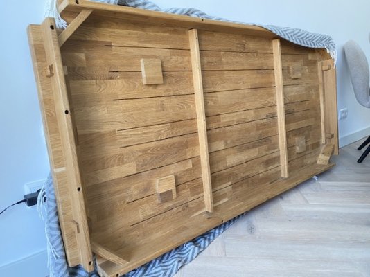

We hebben een eikenhouten eettafel gehad die recent is vervangen en deze zouden we graag als buiten tafel ombouwen. Behalve de tafel en tijd heb ik niet zoveel te verliezen en ik ben niet vies van een klusje of projectje!
De tafel:
Het hout lijkt te bestaan uit verlijmde lamellen met een breedte van 4 cm en het blad zelf is 2 cm dik, met opgedikte randen tot 4 cm, totale afmeting 180 x 90 cm. De poten zitten met houtdraadbouten vast.

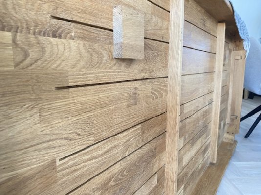

Aan de onderzijde is het werkblad voorzien van groeven in de lengte tbv uitzetten. De vierkante blokjes zijn enkel als stop bedoeld voor een tafelverlengstuk en deze worden verwijderd.
Mijn eerste idee was enkel het verder inzagen van de bestaande groeven, tot op 23 cm van de kopse kanten om zo iets van de werking eruit te krijgen en water afvoer mogelijk te maken. Echter heb ik na het vinden van dit forum het idee, dat dit mogelijk niet genoeg is.
De dwarsbalkjes zitten nu met 3 schroeven vast, die middelste zou ik er dan uit halen om werking te faciliteren.
Graag zie ik jullie ideeën over dit project, ook als je het idee hebt dat dit een kansloze exercitie is.

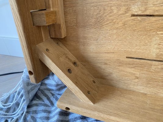

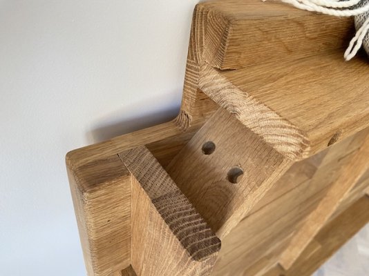

Je moet met name kijken naar plekken waar water achter kan blijven en waar de lucht moeilijk circuleert. De manier waarop de poten aan de tafel zitten kon wel eens een kritisch punt zijn.
Ook zou ik de kopse kant van de poten afschuinen zodat het water vlot weg loopt. Water dat op een kopse kant blijft staan wil je zeker niet.
Is het blad zelf wel watervast verlijmd?
Als je in het blad gaat zagen kan het zinvol zijn om er helemaal doorheen te zagen, ook weer water afvoer. Let dan wel op de stijfheid van het geheel.

Goed punt van de poten, aan de bovenzijde zijn die plat. Tav water op moeilijker te bereiken of slecht uit zichzelf drogende plaatsen maak ik mij nu nog niet zo druk, maar dit zal ik moeten zien als deze weer aan de tafel zitten.
Helaas is voor mij niet te achterhalen of het blad zelf, dus de lamellen onderling, watervast verlijmd zijn. De tafel wordt verkocht als zijnde een eettafel (onbehandeld).
Gezien de stijfheid was dit dus als mijn eerste idee, waarbij ik de huidige groeven volledig door het blad zaag ten behoeve van werking en water afvoer.
