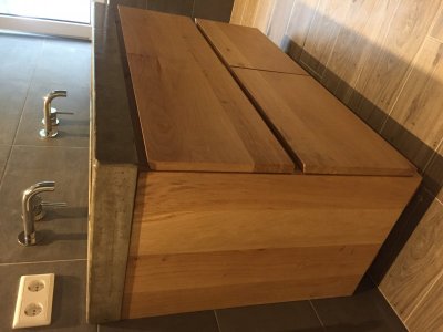

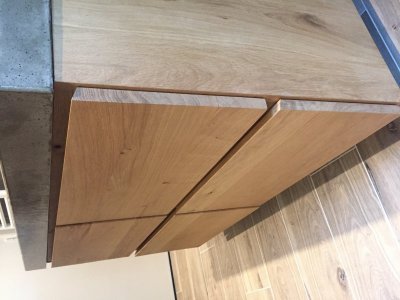

Hallo,
Hierbij wil ik jullie het resultaat laten zien na het eiken bevestigd te hebben.
Foto 30-08-17 18 07 53.jpgFoto 30-08-17 18 07 01.jpgFoto 30-08-17 18 08 10.jpgFoto 30-08-17 18 07 14.jpg
Benieuwd naar jullie meningen.

Leuk bedacht! Ik vrees dat een net van 6mm dik (die op de kruisingen toch al 12mm dik is) met slechts 15mm dekking nogal funest is voor je beton, waardoor je idd ook die scheurtjes ziet. Ik dacht de minimale dekking 3cm moet zijn... Wel heel leuk bedacht!
Jouw beton kan je ook nat schuren met de machine, dan krijgt hij ook nog eens een mooiere uitstraling.
Alvast een mooi projectje!

Dekking is vooral belangrijk voor de indringing van schademechanismen, zoals chloriden, CO2, of sulfaten, of beter gezegd: voldoende beton om dit tegen te houden en de wapening te beschermen. Aangezien TS dit in z'n badkamer heeft staan en heeft ingesmeerd met epoxy, hoef je daar niet zo bang voor te zijn. Hier zal iets anders mis zijn gegaan... Als ik wat moet roepen: behalve de manier van afstandhouden niet voldoende is geweest of de doorstroom onder het net was niet goed. Misschien was het net wel vet, dan krijg je ook al gauw rare dingen... Als laatste kan ik nog bedenken dat het mengsel licht ontmengd is, waardoor er te weinig structuur onder het net ontstaat. (teveel water of teveel verdichtingsenergie)
Dekking kan onder de juiste omstandigheden zelfs heel weinig zijn, mits je beton aan de juiste eisen voldoet. Bijvoorbeeld Ultra High Performance Concrete, met belachelijk hoge sterktes en een ontzettend dichte structuur, waar niets in kan dringen..

Ik vind het er mooi uit zien, kan de stijl erg waarderen.
Enige wat ik me afvraag (na zelf zo'n klein ikea meubeltje te hebben geïnstalleerd met mini lades), waarom zoveel loze ruimte onder de lades?

Omdat daar ruimte voor de sifons e.d. moet worden gehouden. Vooral bij Ikea meubels word daar een ruime marge voor aangehouden.
Het resultaat mag er zijn met het eikenhout. Al zou ik het beton wat egaler willen hebben. Maar smaken verschillen. De greeploze lades vind ik wel geslaagd!
Bedankt voor jou reactie! Inderdaad de dekking is vrij weinig, echter vraag ik me wel af hoe andere betonleveranciers van zo'n bladen dan te werk gaan. Er zijn op internet zat bladen te vinden waarbij ook minimale dekking wordt gehouden? Hun passen dus waarschijnlijk andere betonsamenstelling toe.
Bedank Janwillem. Dit had misschien klein beetje minder kunnen zijn maar ik heb dit toegepast omdat zodoende de lades over de horizontale eiken latten gaan. Deze latten zijn +- 50mm breed. Als ik de lade tot onderkant multiplex had gehouden kon mijn lade uiteindelijk niet meer open.
Ook jij bedankt voor jou reactie Jelmer. Op het beton gebied heb ik inderdaad nog wat te leren ;). Wellicht door de verkregen tips toe te passen kan ik in de toekomst een beter blad proberen te maken.

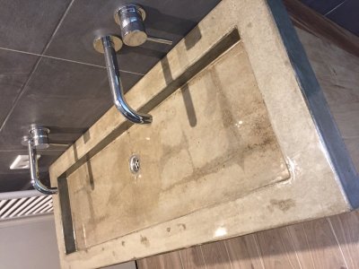

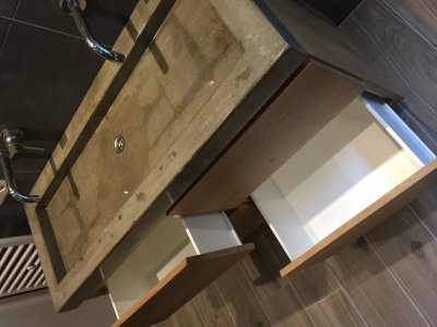

En @Schvn: excuus voor het kapen van je topic, als je het niet erg vindt, maag ik die foto dan hier plaatsen?
Schvn
25 aug 2017
38
Meijel
Rizz, je mag de foto hier plaatsen als je wilt. Ik ben blij dat meerdere mensen het een interessant onderwerp vinden en dat het nu deels boven water komt nadat ik mijn badkamermeubel heb laten zien aan jullie. Ik vind het zelf ook interessant! Nu weet ik ook iemand waar ik gericht vragen aan kan stellen in de toekomst wellicht ;).
