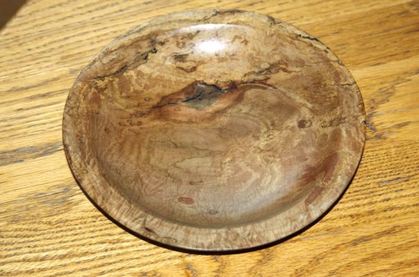

Ik heb van 1 van de buren een eiken wrat gekregen waar hij met behulp van een kettingzaag een schaal van probeerde te maken.
Is niet gelukt.
Hij raapte hem onder de heg weg en gaf hem aan mij.
Het heeft bij mij een paar weken op de werkbank aan staan te kijken en ik dacht hoe pak ik dat aan?
Uiteindelijk heb ik hem in 2 stukken gezaagd waarvan ik dacht dat ik er 2 schaaltjes uit kon maken.
Hierbij de eerste.
Als ik die in hoogglans af wil werken, hoe doe ik dat?
Schaal is nu aan de binnenkant geschuurd tot korrel 180.
