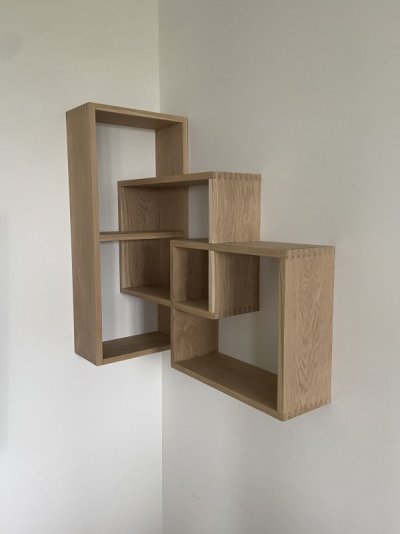

Beste houtbewerkers,
Graag wil ik een vakkenkast maken zoals hier in het voorbeeld:
Maar dan met massief Eiken.
Massief Eiken heb ik laten zagen in planken (20mm dik) en laten schaven.
Mijn vraag is, wat zou de beste (schroefloze) verbinding zijn... of wat zijn in ieder geval de opties?
Ik zat zelf te denken aan 'rabbet' en 'dado' verbindingen, met de bovenfreesmachine.
Of is het simpel zo in elkaar te lijmen?
Eis is dat de verbinding eenvoudig aan te brengen is, dus bijvoorbeeld geen zwaluwstaartverbinding ;)
Alvast bedankt!

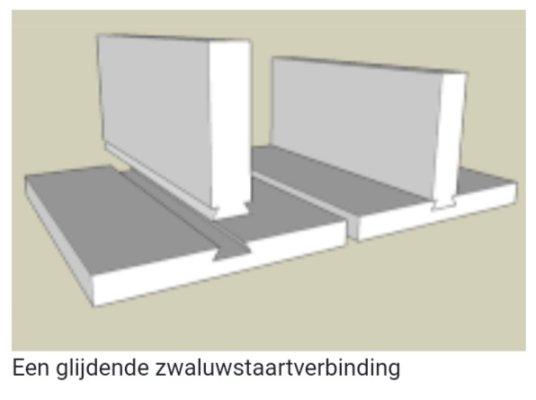

Dan kom ik toch met de optie van een zwaluwstaartverbinding. Die kan je net zo goed met de bovenfrees aanbrengen, en hoeft daarna ook niet geschroefd te worden. Alleen lijmen is genoeg. En nog mooi om te zien ook.
Bekijk bijlage 122279
Dit is inderdaad de mooiste oplossing. Je hoeft ze ook niet helemaal te laten doorlopen.

De kast op de foto heeft een mix van verbindingen. Liggers boven op de staanders en dan weer tegen de zijkant van de staanders.
Als deze mix niet echt nodig is, zou ik in ieder geval kiezen voor de optie liggers zijdelings tegen de staanders.
De krachten komen dan dwars op de deuvels, lamello's, schroeven of domino's.
Zet je de ligger boven op de staander dan wordt de sterkte van de verbinding alleen bepaald door een lijmlaag of schroef.

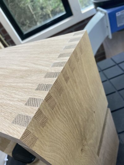

Robert_T
12 feb 2021
424
410
Paar weken geleden deze gemaakt.. vind dit zelf wel erg mooi… en niet bijzonder moeilijk om te doen deze box joints
Dat is inderdaad een optie! Mocht ik het toepassen wil ik de zwaluwstraart niet helemaal door laten lopen tot de voorkant. Is wel een stevige optie. Zal eens kijken of dit makkelijk te frezen is
Ja juist, dan zal ik hem niet helemaal door laten lopen
Oke dus de staanders door laten lopen? Ik zou het net andersom doen denk ik... dus de liggers doorlaten lopen
Erg mooie kast, eigen ontwerp? Die box joints wil ik wel een keer proberen voor een ander project. Ik had een freestafeltje gemaakt, maar die moet ik opnieuw doen... en ik heb geen zaagtafel (niet volledig werkend iig)
