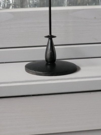

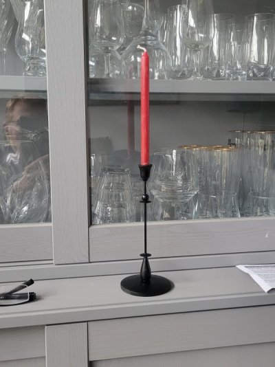

Over naar de titel, dat is hergebruik en eiken is heel goed zwart te krijgen en ik kan het vrij dun draaien. Deze standaard is om materiaal te sparen in drieen gemaakt.
Voet, steel en de kaarsenhouder elk uit een verschillend stuk. Beetje superlijm, richten en vast.

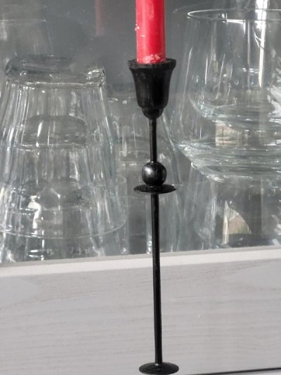

Afmetingen ongeveer 20 cm hoog en een millimeter of 4 dik is de steel. Voor mij was het moeilijkste de volgorde en het opspannen. Het bovenste deel moest 3 keer overnieuw. Je kunt geen 12 mm boren in een klein stukje eiken wat aan de onderzijde nog geen 13mm is. Dus ik was er na 2 pogingen achter dat ik eerst 10mm moest boren voor de aansluiting op de steel en dan 12 mm voor de kaars. Dit alles op een eenzijdig opgespannen balkje van 20x20 x150mm. Eerst boren dan rond en in vormdraaien en afsteken. Niet vergeten te schuren. De enige manier op de boel goed in lijn te krijgen was met de kaars erop en dan lijmen.
