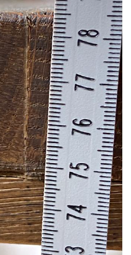

Bijna drie jaar geleden hebben wij een tafel laten maken van 200 x 200 cm; frans eiken, 52 mm dik, opgedikt tot 60 mm.
In de loop der jaren is de tafel aan één deel krom gaan trekken: waar het middendeel 78,5 cm boven de vloer uitkomt, is dat aan de linkerzijde resp. 82 en 83 cm; een verschil van 3,5 tot 4,5 cm (!). Volgens de leverancier van de tafel zou de volgende oplossing soelaas bieden: "met stalen strips infrezen en misschien bovenin bij de poot wat verstek delen te plaatsten om het zo recht te trekken, ook het blad in de droogkamer leggen kan helpen".
Kan iemand op het forum ons adviseren? Alvast dank voor een reactie!

Met in de droogkamer leggen, wordt het probleem hooguit erger. Drie jaar geleden, daar kun je de leverancier ook niet meer voor verantwoordelijk houden. De beste oplossing is de planken los zagen van elkaar en opnieuw bevestigen tot een blad.
die 52 mm trek ik in twijfel
op de foto zie ik een totale dikte van max 55 mm
daarin een opdikking van max 18 mm
ik veronderstel dat die 52 mm de brutodikte van het hout vóór verwerking is

Zo te zien is het blad gekrompen, waarschijnlijk is het hout nagedroogd in de huiskamer. Dat hoeft op zich geen probleem te zijn als het hout vrij kan werken. Daar lijkt het hier te zijn misgegaan. De planken onder de tafeluiteinden staan dwars op de nerfrichting van het blad en belemmeren het in gelijke mate krimpen van onder- en bovenzijde van het blad. Dus gaat de boel krom staan.
Oplossing achteraf (behalve terecht reclameren bij de maker): opdikking verwijderen, blad doodzagen en rechttrekken. Daarna profielen infrezen en dan indien gewenst de opdikking terugplaatsen, zodanig dat het blad niet in krimp en uitzetting wordt belemmerd.
Oplossing vooraf (al is het daar nu rijkelijk laat voor): in plaats van onderliggende opdikking, zogenaamde breadboard ends toepassen. Google dat maar even. Dan heb je mooi afgewerkte einden en blijft het blad vlak. Geef dat maar als tip aan de meubelmaker ;)
