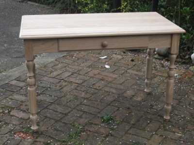

Aan alles komt een eind, zo ook aan de schrijftafel, het ding zit in elkaar:D Vandaag de laatste klusjes afgewerkt, blad vastleggen, schuiflade samenbouwen en plaatsen, en als kers op de taart een houten topje voor op het schuiffront gedraaid.

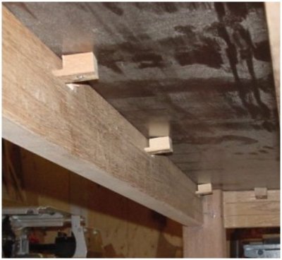

Blad vastleggen is gebeurt met de hier al eerder genoemde bladwervels, dat laat de nodige bewegingsvrijheid aan de diverse onderdelen bij werkend hout.

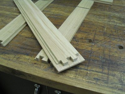

De schuif heb ik dusdanig gemaakt dat bij het openen de hele nuttige oppervlakte van onder de tafel komt, maar zonder dat het de schuif eruit kan donderen. Beide zijkanten van de schuif zijn langer gehouden, bij een open schuif zit een deel van de zijkanten dan nog tussen de geleiding. Front is bevestigd met verdoken zwaluwstaarten, achterkant zit in een ondiepe groef en werd vastgezet met doorgaande drevels van 6mm.
Bij de zwaluwstaartverdeling heb ik mij enige dichterlijke vrijheden gepermitteerd:p Zo kon ik de sponningen voor de bodem uitzagen op de paneelzaag, zonder dat die sponning op de koppen zichtbaar werd.

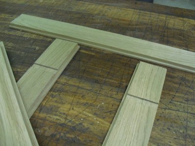

Alle onderdelen op een hoopje, de zijkanten met overlengte.

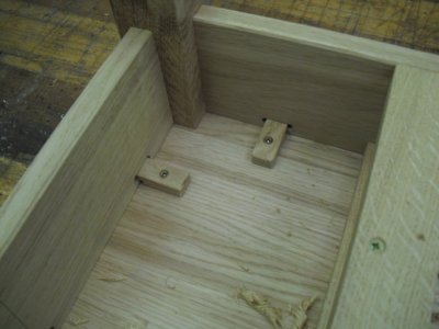

Achterkant vastgezet met doorgaande drevels.

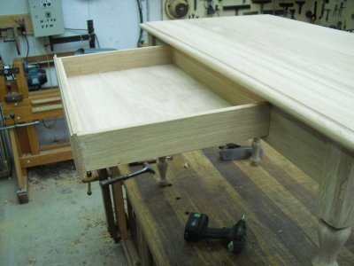

Eindresultaat, schuif volledig zichtbaar.

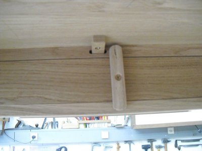

Om te beletten dat de schuif bij het gebruik te ver kan uitgetrokken worden ook maar een begrenzing ingebouwd. Moet de schuif eruit genomen worden dan kan de wartel horizontaal gedraaid worden en houd niks de schuif nog tegen;)
En tenslotte het volledige plaatje.
Afwerking zijn we nog niet uit, de mogelijkheid zit er in dat we de tafel een paar weken in alle weer en wind buiten gaan parkeren om één en ander wat te verouderen. Heb voor alle veiligheid alles gelijmd met een Pvac D4 lijm.

Waar heb je de bodem vd schuif van gemaakt? Zo op de foto lijkt het vh zelfde materiaal, maar gezien de diepte vd sponning lijkt het max 1 cm ofzo. Dat zal dan toch geen massief eiken zijn?

Snelheid van werken dat komt met de jaren, of, met voldoende oefening. De bouwtijd van dit tafeltje van start tot finish bedroeg juist 16u, is dat snel? In opdracht kan het nooit snel genoeg zijn dat weet ik wel:D
Als bodem voor de schuif is een 2ehands restje multiplex van 5mm gebruikt, wie wat bewaart heeft wat, de kleur ervan sluit inderdaad mooi aan bij het eiken.
