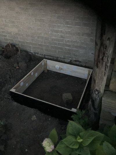

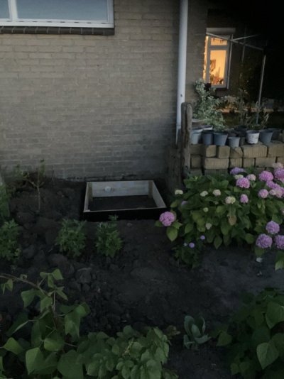

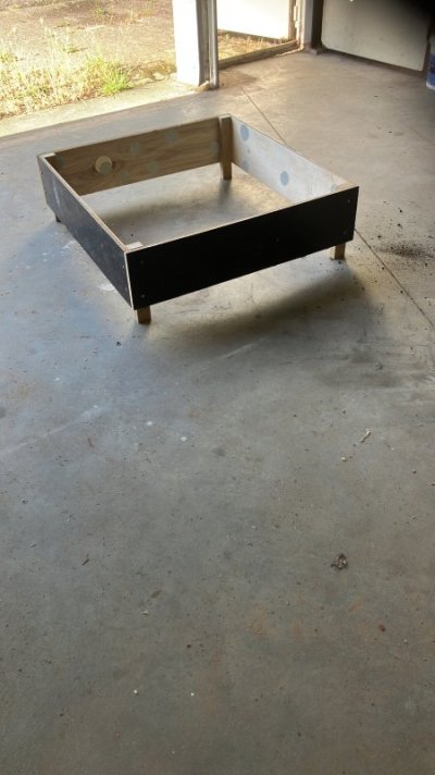

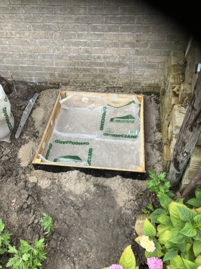

Na mijn werk de werkplaats ingedoken en een bekisting gemaakt om een stevige ondergrond te creëren. Hopelijk is een sokkel van 80x80cm met een hoogte van 19cm plus een bewapening voldoende om een regenton te dragen? Wat voor zandbed zouden jullie aanbrengen voordat je beton in de bekisting giet? Een centimeter of 10??? De bewapening heb ik gemaakt uit van die u profielen die soms worden gebruikt om van die staanders in te haken. De ton komt dus aan de schaduwzijde te staan een beetje meer werk maar beter één keer goed dan iedere keer een hoop geëmmer.

Wat zit eronder oftewel staat ie in de blubber of op het gras…..
Wat weegt de ton als hij gevuld is….
Hier op de Brabantse zandgrond zou ik 4 tegels eronder leggen met zo’n stalen rooster erop zodat het eiken vrij staat van de natte ondergrond.
In jouw geval misschien 10 cm scherp zand of grind
Hoi John69 de bekisting staat koud op de Zeeuwse klei, ik wil als ondergrond waarop de plaatfundatie komt te liggen voorzien van grind (dit wordt op internet aanbevolen). Na het grind te hebben aangebracht en getrild (met me lompe voeten aanstampen) een laag dik plastic op de bodem van de bekisting (ik kies voor de wat stevigere vuilniszakken ik heb geen zin om een rol PE folie 200 voor aan te schaffen). Het is een eikenvat met een inhoud van 225 liter.

Ik denk dat je zelf met je voeten een grotere belasting geeft op de grond dan je regenton….
Reken maar uit, je gewicht gedeeld door de oppervlakte van je voeten….
Als je ton 60 cm doorsnee heeft met een gewicht van 250 kilo, hoef je niet zo’n zware fundering te maken ( lijkt me). Inderdaad je wil niet hebben dat de ton in de klei zakt, en wegrot, vandaar m’n idee om hem op een rooster te zetten zodat de onderkant droog blijft….

Klopt de belasting is voldoende ik weeg 120 kilo en heb maatje 47 en de ton staat op een zelfgemaakte verhoging van zo’n 20 cm dus dat gaat niet rotten is mijn verwachting.

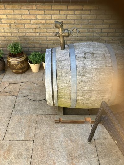

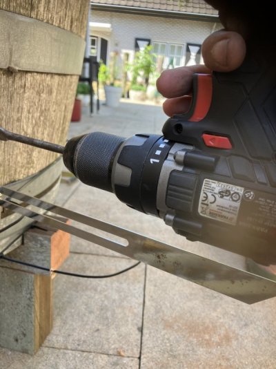

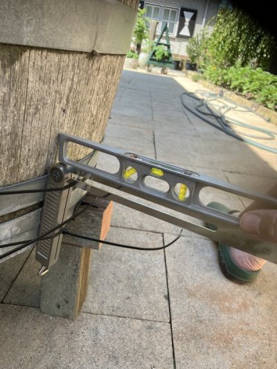

Ondanks dat Ernest het had afgeraden, om een tap met zo’n grote diameter te installeren, omdat dit de duig zou verzwakken, en rot zou bevorderen, heb ik toch de stoute schoenen aangedaan🫣. A ik was opslag verliefd op de antieke tap en ik had toch immers al €35 euro gelammerd voor m'n stuk brons. Het gat heb ik, nadat ik van m’n werk kwam toch maar geboord, op hoop van zegen. Eerst met de grootste spieboor een gat geboord, daarna met de hand het gat groter gevijld. Het tapse punt op zijn breedst is 5cm ik ben opgehouden op 4,6cm dat lijkt me net binnen de marge? Uiteindelijk ga ik het tapse uiteinde wat in de ton komt te zitten voorzien van vlas/hennep in combinatie met van dat vet. Volgens mij heb ik het gat redelijk passend gekregen er zit rondom weinig tot geen speling, hopelijk met vlas/hennep krijg ik het hermetisch dicht? Hoeveel omwikkelingen zou het beste resultaat geven en is het verstandig om wat groeven (soort van schroefdraad) in het tapse gedeelte van de kraan te vijlen?? Zelf vraag ik me af, of zo'n bronzen gladde kraan genoeg houvast geeft? Helaas was mijn tap niet voorzien van schroefdraad, dat zou volgens mij beter zijn geweest?? Wat denken jullie? Hierbij wat foto's van het "eindresultaat".

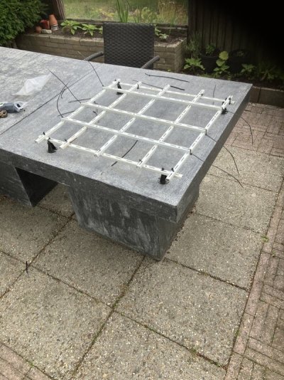

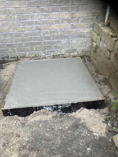

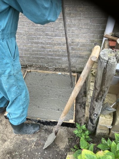

Na de bevestiging van de tap, de bekisting volgestort met beton, fotootje
Als de ton nu redelijk droog is, dan zet het hout straks uit en sluit de naad om de kraan. Normaal heb je geen vlas of hennep nodig. Kraan en gat zijn conish, dat sluit goed. Net zo als bijvoorbeeld spindels/poten in stoelen met conische pen/gat verbinding.
In Engeland en zuid Duitsland wordt nog steeds uit houten vaten bier getapt. Je mept die kraan het vat in en klaar. Traditioneel geen pakking, geen schroefdraad. Werkt prima zolang het gat en de kraan netjes rond en konish zijn.
(Er zit in vaten tegenwoordig wel een metalen ring die met afdichten helpt, het vemindert de kans op een bierdouche (zoek op de jijbuis naar "bierfass anstechen"))
Waarderingen: 48rmc
Knotwilg vriendelijk bedankt voor je reactie. Voor alle duidelijkheid het een een loodzwaar (5kg) ding en is ook nog eens ongekend lang (30cm). Het conische gedeelte die in de ton komt te zitten is zo'n 7cm dus hij steek met een lengte van zo'n 21cm buiten de ton. Ik heb hem redelijk goed passend gemaakt, er zit weinig ruimte tussen de tap en het gat, maar door het gewicht wiebelt hij wat heen en weer als je zachtjes duwt. Dus jij denkt dit gewiebel ongedaan te maken door gebruik je maken van hennep/vlas en een hamer? Eerlijk gezegd zou ik meer vertrouwen in hebben als de tap niet zover zou uitsteken en niet zo zwaar zou zijn, maar misschien moet ik het gewoon proberen. Lukt het niet dan kan ik alsnog hem voorzien van schroefdraad?
Een loodgieter heeft vandaag er naar gekeken en volgens hem is het raadzaam om hem te voorzien van schroefdraad, volgens hem gaat het niet lukken zonder? Wat een patstelling zeg

Probeer het uit op een stuk eiken wat dezelfde dikte heeft als de duig….. zoals op de foto te zien steekt hij idd best ver uit aan de buitenkant, hij kan misschien wel iets dieper zodat het zwaartepunt dichter tegen de ton komt zitten.
Schroefdraad erop snijden kan altijd nog.
Een loodgieter vertrouwt liever op schroefdraad omdat hij dit kent en misschien minder vertrouwd is met conische passingen…. Maar idd in Duitsland kennen ze de houten vaten en de houten kranen die er met een zwaardere houten hamer in worden geslagen… de plug in het vat wordt erin geslagen. Volgens mij is die niet conisch maar gewoon recht en opgespannen door het vocht in het vat, dus ook niet in een conisch gat…..het enige verschil is dat de kraan daar ook van hout is en ook opzwelt wat je koperen kraan niet zal doen
Dank John voor je reactie! Het plaatje waar de tap rechtop staat was in de beginfase, hij is nu stukken dieper verzonken in de regenton (ik heb in etappen gewerkt iedere keer een millimeter of 2 dieper). Zo'n houten tap lijkt mij een stuk lichter dat is niet te vergelijken met een stuk brons van 5kg.Dat dit wel stevig blijft zitten geloof ik graag, het is licht en het is gemaakt van hout en zet uit als het vochtig wordt. We gaan het gewoon uittesten mocht het niet blijven zitten dan zal ik de ton van zijn sokkel moeten duwen, waarna plan B in werking gaat>schroefdraad
