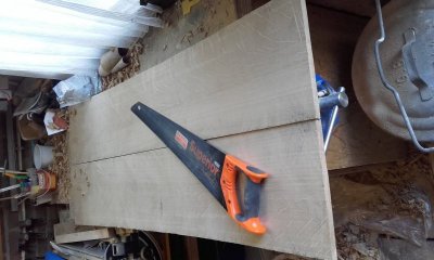

Eiken plank doorzagen met een handzaag om twee planken te krijgen
SunRayes
11 sep 2011
2.914
284
Als dat de zelfde Bahco zaag is die ik hier ook heb, dan moet het wel lukken. Dat is een middenweg voor schulpen en afkorten.
De zwarte coating zorgt voor goede glij eigenschappen waardoor hij niet snel vastloopt. En ook niet heel warm wordt.
Maar op een gegeven moment zal hij bot worden en dan wordt het steeds zwaarder.
Maar tot die tijd, goed bezig!!!!

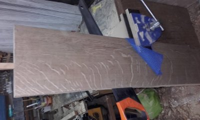

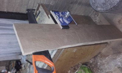

Zo. Niet één plank maar twee.
Ik heb ze door de vandiktebank gehaald, maar voor de finalegang moet ik wat aan de "snipe" gaan doen.
Ik zie Paul Sellers altijd een versneller met secondelijm gebruiken en nu snap ik ook waarom. Je vingers lijm je binnen een seconde aan elkaar maar hout nog niet na een minuut. Herkenbaar?

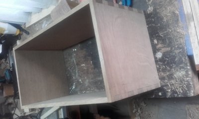

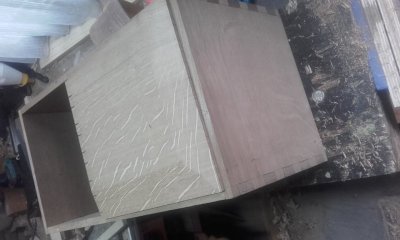

Zo het is bijna twee maand later. De planken zijn door de vandikte bank geweest en zijn verzaagd. Daarna begonnen met aftekenen van de zwaluwstaarten en zagen maar. Oeps, verkeerde kant van de lijn. Tsja en nu?
Nou ik had nog zo'n dikke plank en ondertussen had ik via MP een oude verroeste zaag op de kop getikt. Volgens mijn vrouw veel te duur betaald. Die zaag twee dagen in de azijn gezet. Achter de roest verscheen een mooie zaag. Vijltje bij Baptist gekocht en de zaag, min of meer op jullie advies, in ripcut gevijld.
De zaag in het hout gezet en zagen maar.
Tsja, inderdaad zaagt het wel beter, maar de zaag drift, daar had ik bij de Bahco geen last van. Bij de Bahco had ik last dat ie te veel in de openingen hapte en daar heeft deze weer geen last van.
Maar gelukkig genoeg materiaal om verder te komen. Hierbij de status tot nu toe:
De laatste foto geeft aan hoe de bodem en de deksel moeten worden.
Ik moet het geheel nog uit elkaar halen, de zaagsneden er in maken en dan de boel weer in elkaar lijmen.

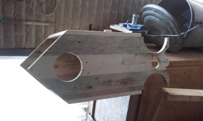

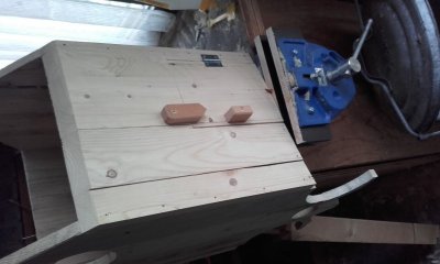

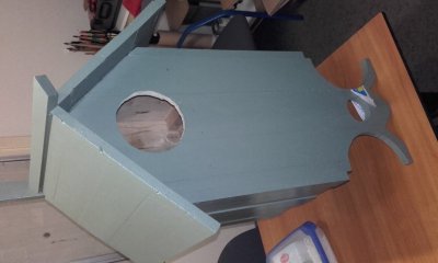

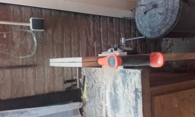

Dit kwam er onder anderen tussendoor:
Het is een bosuilenkast en ondertussen is die af en geschilderd en nu heeft een onverlaat waar ik de kast aan liet zien één van die fragiele voetjes er afgebroken. Foto's van het eindresultaat zal ik later even posten.
