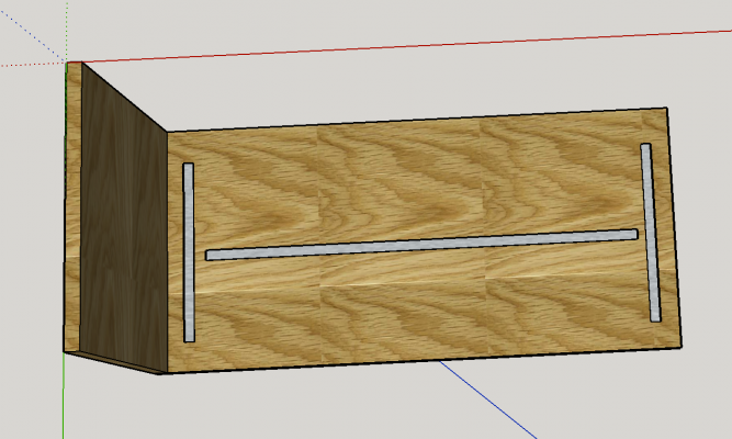

Dank je wel voor de reactie. Bedoel je zoiets?

Dus 2 profielen in de breedte en 1 in de lengte?
de raad die ik na mijn ervaringen geef, is enkel richtinggevend
in de breedte zet je minimaal 2 profielen
1 aan elk uiteinde
je zou er daar ook 2 of meer kunnen zetten, maar de noodzaak daartoe hangt af van de grootte van het profiel
en daar kan de esthetica om de hoek komen kijken
ofwel begin je met 1 aan elke kant + je houdt wat (esthetische) ruimte over om er eventueel naar de uiteinden toe 1 bij te kunnen zetten
in de lengte zou ik het profiel / de profielen zo veel mogelijk in het midden zetten omwille van de esthetica
hier speelt weer de grootte van het profiel mee
er is weinig kans dat het hout zich 'rond' de lengteprofielen zal plooien, vermits de breedteprofielen het 'ronden' zullen belemmeren
het blad dien je aan beide zijden op dezelfde manier te behandelen, én dat zo snel mogelijk na het maken er van

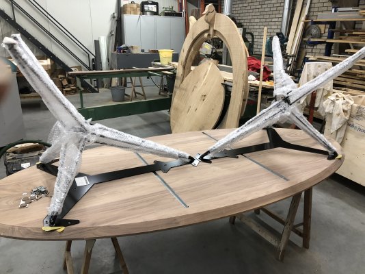

0DFEAB93-2202-4E36-A53F-D5A08F9B0883.jpegVaak is 2 al voldoende, ik doe het meestal zo, deze notenhouten tafel is 2,40 L. En nog steeds na 5 jaar recht 3 stuks kan ook , eiken werkt wat meer

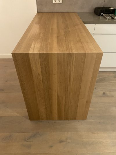

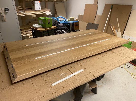

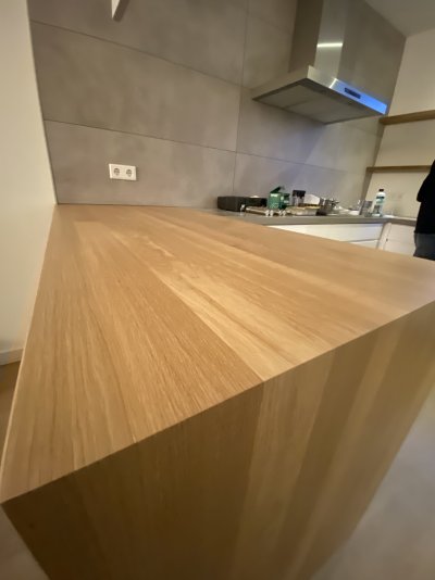

Uiteindelijk een U profiel bij de gamma gekocht en de invalzaag twee parallele groeven gezaagd. Daarna met de bovenfrees het stukje ertussen wat dieper gefreesd en daarna paste het profiel perfect in de tafel. Met behulp van aantal schroefjes aan de tafel vastgemaakt.
Aan de muur hebben we een deel van het hout gemonteerd als ondersteuning en het tafelblad met behulp van bladachtjes aan deze regel gemonteerd.
De waterval hebben we gemonteerd door te gebruiken van de Clamex P14 verbinders: 5 verbinders genomen en ter plekke lijm ertussen en toen geklemd. De 5 verbinders geven al 500 kg trekkracht samen: de constructie is heel stevig.
Foto's toegevoegd met profielen en eindresultaat.
