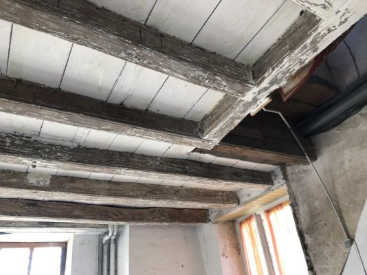

Goedenavond,

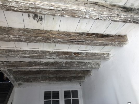

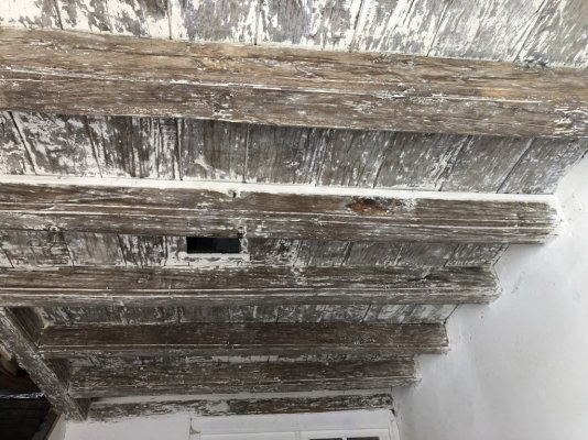

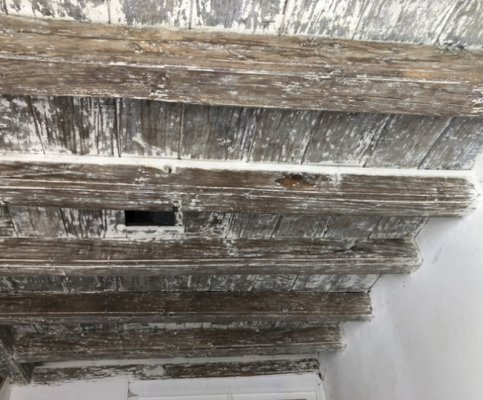

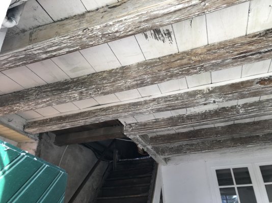

Ik ben begonnen deze franse eiken balken te strippen. Het ziet er beter uit in het echt maar hoe krijg ik ze echt 'kaal'?. Heb er al 3 dagen in zitten. Het is bij elkaar (2 halletjes) 20m2 schat ik.
vg,
sebas69BF8C0E-9307-4683-9C85-C938F83D53B5.jpegF84308B8-67C4-43C5-97C4-84E24D728AD8.jpegA7AF61E7-54C4-4142-AAF5-7E6FE23E3CD8.jpeg

Ik heb trouwens afbijt, verfkrabber, en schuurpapier 40 en 80 gebruikt. Beste kan ik door schuren lijkt mij? Maar tis nogal veel werk moet k zeggen. K dacht mis heeft er iemand een goede tip..

Kijk eens op you tube bij zoekterm luchtgummen. Verder was er een schuurmachine van festool die hier wat mee kon de ras115 (combi tussen haakse slijper en schuurmachine) Mocht je hier een oude van op de kop kunnen tikken kijk dan of de schuurzool niet aan het vergaan is. (ja anders smelt de zool als het ware)
jelmer
10 jan 2009
2.622
1.142
Fryslân
Als je ergens een lakfrees van Metabo kan lenen/huren, kan je het gros weghalen. De rest kan met schuren of schrapen.

Ik zou hier een wat betere schuurmachine overwegen met korrel 60. Voor dit soort lompe dingen heb ik een rotex 150. Duur ding maar je hebt er na de klus meer aan dan aan een lakfrees (heb je nog meer te klussen of is dit eenmalig?). Schuurt in rotex mode best bruut hard.
Als het eenmalig is haal je hem van mp en zet hem er na de klus wee op. Wel stofmasker op en bij voorkeur aan een stofzuiger hangen.

Dit, maar dan met Mirka Abranet schuurnetten. Prijzig, maar die lopen niet vol, slijten nauwelijks en zorgen voor een optimale stofafzuiging.

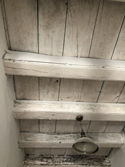

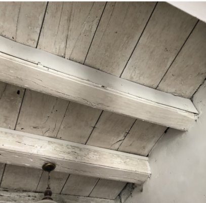

Het was niet te doen binnen de tijd dat we hadden afgesproken en we zaten in het buitenland, ik kon weinig regelen. Anders was ik voor zandstralen gegaan. Uiteindelijk in de witte grondverf gezet. Ook mooi in de hal van die witte dikke balken..
