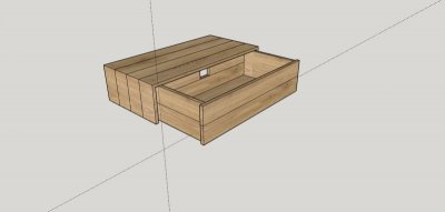

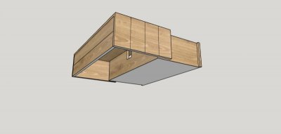

Beste forumleden,
Ik wil mijn eerste badmeubel van eiken gaan maken. Alleen ik zit met een paar vragen, ik heb het forum en google al afgezocht maar ik kom niet verder. Ik wil eigenlijk met 4 eiken planken van 12,5cm breed en 2cm dik een blad wil verlijmen met lamello's. De zijkanten ook verlijmen op deze manier en dan ook weer bevestigen op dezelfde manier. De la maak ik van MDF en alleen aan de voorkant worden 2 eiken planken verlijmd. De achterkant maak ik ook dicht met eiken planken zodat ik hem goed kan bevestigen aan de muur. De hele badmeubel word verder beschermt met een olie.
Mijn vraag is nou doe ik het zo goed zodat het kromtrekken/scheuren minimaal blijft. En moet ik als ik hem aan de achterkant bevestigt heb aan de muur sleuf gaten maken? zodat het hout kan werken en niet tegen gehouden word door de bouten. Lijkt me zo vervelend als ik hem heb hangen alles trekt krom dat ik hem er weer af kan halen en met een paar gaten in me nieuwe badkamer muur zit:(
Had al wel gelezen dat als je kwartiers gezaagd hout pakt dit voornamelijk in de dikte uitzet?
Alvast bedankt,
Sander

Hallo Sander,
Ik zou als ik jou was het achterpaneel iets naar binnen laten vallen en het kastje dan middels een zgn. "french cleat" aan de wand hangen. Dit geeft je meteen ook wat speelruimte om het geheel goed waterpas te kunnen ophangen. Zoek maar eens naar deze term op dit forum.

Sander, kijk ook eens naar 'Badkamermeubel' in algemene werkstukken -> http://www.woodworking.nl/showthread.php?6100-Badkamermeubel
Dit meubel heb ik zelf gemaakt. Heb er geen foto's meer bij staan dat de meubels hangen en afgewerkt zijn. Maar ze hangen nu 1,5 jaar en helemaal geen problemen met kromtrekken of iets dergelijks. Het is gerookt eiken.
Heb de planken wel smaller gemaakt, en om en om verlijmd. Dit werkt het kromtrekken ook tegen, hoe breder de planken zijn, hoe meer kans op kromtrekken! Alles verlijmd met domino's.
Zelf zou ik de la niet in MDF maken, dit is zo vocht gevoelig! Ik heb berkenmultiplex gebruikt. Een hele la gemaakt met frontje en daarop het eikenfrontje geschroefd.
Afegwerkt met OSMO hard wax. Bevestiging aan de muur gewoon met kozijnpluggen. Geen gleuf gat of zo.
Succes ermee!

French coat ophanging ziet er indd handig uit bedankt voor de tip

Mooi meubel! Bedankt voor de tips
