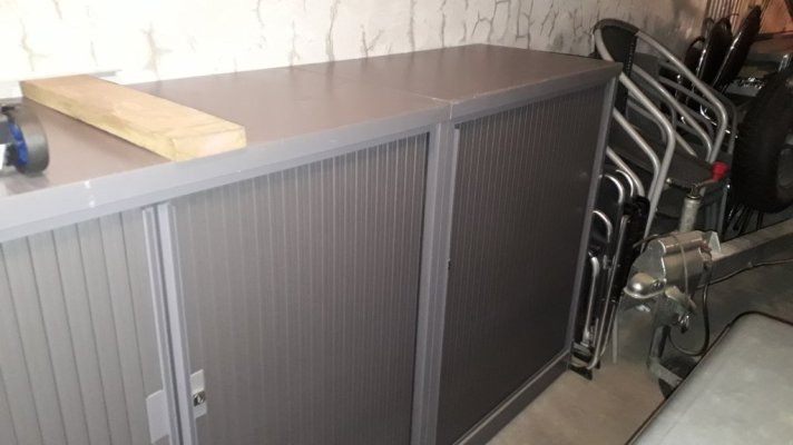

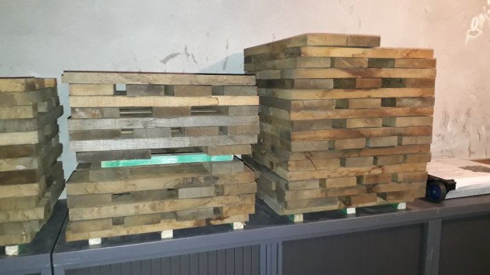

Hoi,
ik heb een heleboel eiken plankjes liggen van 3cm dik en 45 cm lang.
ik wil hier werkbladen van maken voor in men garage.
Werkbladen moeten 120cm op 50 cm worden.
hoe verlijm ik de plankjes het best? Zijn net te kort om verticaal te lijmen..
Ik kan werkbladen ook niet vastzetten op metalen kasten. Is er een manier om dit toch te bevestigen zodat het hout niet kan krom trekken?
heb wel ervaring en een aantal ideeën, maar had graag wat extra input gehad voor ik eraan begin.
mvg
GERT

met verlijmfrees alle 4 de kanten frezen en in elkaar lijmen
ook al is de orientatie niet zo belangrijk bij een verlijmfrees, baat het niet dan schaadt het niet
en op maat zagen

Welke verlijmfrees komt hiervoor in aanmerking? Dikte 3 cm
vindt dit al goed idee, had ik nog niet aan gedacht!

Als je langwerpige gaten maakt in de bovenkant van de kasten kun je het hout gewoon vastmaken. Zolang het hout maar vrij kan werken. Wat rampamoeren in het hout en dan gewoon met een bout en carosseriering vastzetten.
