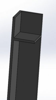

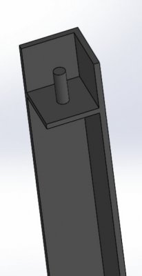

Hallo,
Ben van plan om een eiken eettafel te maken voor wanneer de tijd er is dat ik het ouderlijk huis verlaat om samen te gaan wonen met mijn vriendin.
Nu heb ik onlangs een mooie tafel gezien in een meubelwinkel, maar dit was natuurlijk geen massieve tafel, maar een MDF met Fineer beplakte tafel :(
Zou die tafel dus willen maken, maar dan met massieve eiken balken, heb hem uitgetekend:
Nu vraag ik mij af hoe ik die metalen hoekpoten kan bevestigen aan het hout zonder dat er bouten of schroeven te zien zijn?

Draadeindeinden aan vastlassen? En dan aan het eind van de geboorde gaten in de tafel en gat zodanig groot dat er een dop/moersleutel in past..
Zal heul heul precies moeten..
Of:
Het blad neerleggen op stalen liggers die in de poten zijn verwerkt. Als je die liggers infreest in de tafel, kan je daarin met verzonken schroeven werken. Goeie die ze ziet zitten.. :) Lijkt mij van deze twee iig de minst bewerkelijke..
Maar misschien zijn er ook andere oplossingen.

Metalen plaat haaks in het hoekprofiel lassen. Deze maak je op tafeldikte vast en kan je hem van onderaf vastmaken.

Na alles gelezen te hebben, heb ik dit voor mijn ogen
Is dit hoe jullie het bedoelen? Zo ja, de tweede methode die laatst genoemd is door Rizz snap ik wel niet.

Dit lijkt mij niet voldoende om de poot strak tegen de hoek aan te trekken.
wat ik zou doen is een draadstang in de hoeklassen en schuin naar binnen laten lopen.
dan met een moer aan de binnenkant vastzetten.
en ook de plaat die je getekend hebt vanaf onder vastzetten.

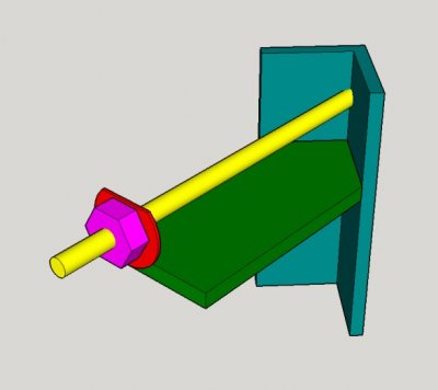

Nee vanuit de hoek horizontaal het tafelblad in en dan bevestigen als op het laatste plaatje.. zo trek je de poot naar de tafel toe. Wel rekening houden met de diagonaal van je oplegplaat, desnoods haal je de hoek van de plaat af..

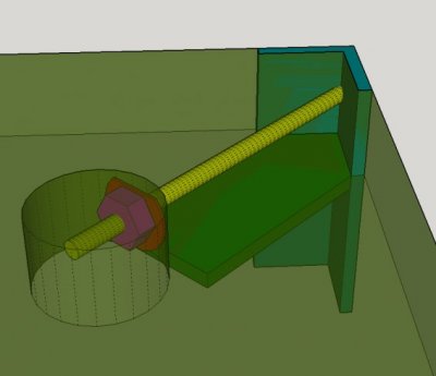

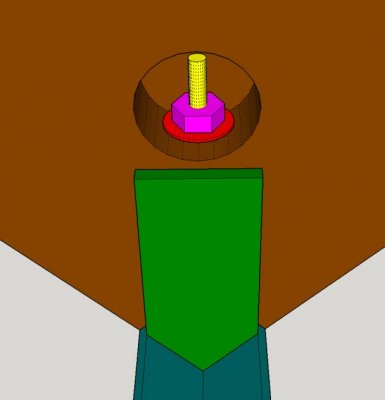

Ik denk dat men zo-iets bedoeld (even sketchup mockup gemaakt)
  • Iets langere ondersteuning (groen) (maar, misschien nu overdreven lang weergegeven)
  • draadstaal in de hoek gemonteerd (gelast) aan 'blauwe' L profielen
  • bevestiging door moer en 'halfronde washer' (zoals op die andere foto's stond)
  • daarmee trek je de tafelpoot tegen het hout.
  • Gat in het hout waar de draadstaal doorheen komt iets ruimer boren.
  • Je kunt evt nog van onder, langs de draadstaal nog 2 of 3 schroeven boren in het hout zodat de plaat goed 'rust' op het groene deel.
