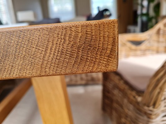

Ik heb hoegenaamd geen ervaring met fineer etc maar als ik de zijkant bekijk lijkt het erop dat het rondomrond dezelfde afwerking heeft:
    131,3 KB · Weergaven: 20

Dat is een goeie imitatie van massief hout, met dat kops fineer. Enkel dat randje laat uitschijnen dat het niet massief is, maar vanop een afstand zou ik ook bedot zijn.
Ziet er inderdaad dik genoeg uit om te schuren. Ik zou er wel geen bandschuurmachine voor gebruiken als je niet gewoon bent hiermee te werken. Wat eigenlijk nog beter werkt dan schuren, is een schraapstaal. Maar dat vereist een speciale slijptechniek. Demonstratie vanaf 8:36:
Ik heb zelf al heel vaak oude vernislagen afgeschraapt hiermee. De vernis zal je schraapstaal wel sneller bot maken dan onbehandeld hout, dus voor een oppervlak zoals je tafel zal je toch een 5-tal keer opnieuw moeten slijpen gok ik.
Om opnieuw te behandelen zou ik kiezen voor Skylt original. Deze lak is haast onzichtbaar. Je krijgt dus het uiterlijk zoals net na schuren/schrapen.
