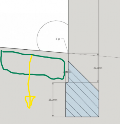

Nu ik deurtjes wil maken heb ik ook scharnieren nodig maar zie niet zo goed welke te gebruiken.
In onderstaande tekening is de situatie.
- Het witte vlak is een legplank die tevens als deurstop dient. Deurtjes zullen 20mm dik zijn.
- Tussen de legplank en het originele deurkozijn zit 22mm maar de stijl steekt 2mm terug en is 26mm breed.
- De hoek van het scharnier zal 5 graden negatief moeten zijn, dit is de hoek waarin de plank ligt.
Nu wil ik graag zwarte scharnieren omdat ik dit nu eenmaal mooi bij eik vind staan :)
De tegenover liggende zijde is positief 5 graden maar dat kan ik met een normale 90 graden scharnier wel laten sluiten.
Het scharnier dient inliggend te zijn vanwege de montage tegen de kastwand. Echter vraag ik me af of ik dan het deurtje nog wel open krijg.
Wat zijn de mogelijkheden mbt scharnieren?
8.928
2.489
de maten die je opsomt, kan ik niet allemaal op de tekening terugvinden
bv de deuren zijn 20 mm, maar die zie ik niet direct
wit is de legplank
er is een heel grote grijze zone, waar ik buiten het blauwe gestreepte deel geen onderscheid tussen de verschillende elementen zie
kan je op de tekening de delen benoemen ?
wit is de legplank

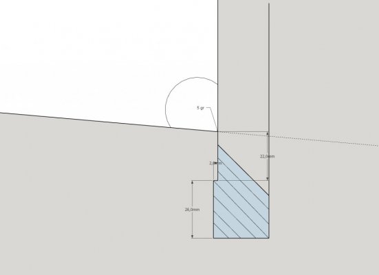

Excuus, de tekening is een helicopterview. De deurtjes zijn niet ingetekend. Het gearceerde deel is de muur/kozijn en loopt recht naar boven, tussen de twee lijntjes. De dikte daarvan is niet belangrijk. Het grote grijze gebied telt hierin niet mee.
Duidelijker?

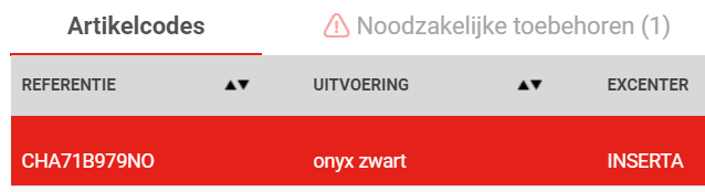

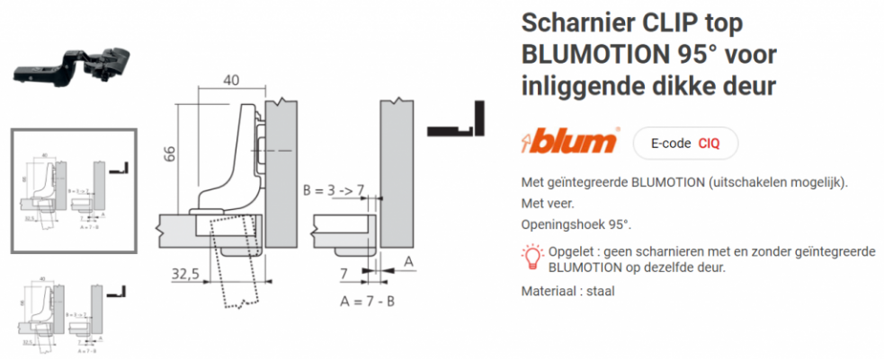

misschien kan ik jou even op weg helpen
heb onlangs deze besteld voor inliggende deuren van 22 dik
voorkant deur komt wel gelijk met de zijkant van het corpus, dus geen 26 mm naar achteren inliggend
code is van lmc
oorspronkelijke blum code heeft zeker 979 achteraan
ik denk dat de 71 er ook voor staat
ik veronderstel dat je een montageplaat nodig zal hebben die 3 mm opligt
dit is mijn 1ste gebruik van dit type scharnier
ik heb eerst 2 setjes gekocht + een testopstelling gemaakt
na neuzen in catalogi + er een punthoofd van krijgen, is dat de beste aanpak
code is van lmc
Bekijk bijlage 101301
Bekijk bijlage 101300
Aha, die afbeelding maakt t een stukje duidelijker qua draaien/scharnieren. Ik dacht dat de deur, eenmaal open, in het verlengde van de wand/corpus kwam en dan kun je hem dus niet openen.
Het deurtje komt precies op de plek waar je hem tekende, dus op de 22mm zijde van de corpus.
Ik begrijp alleen de montageplaat van 3mm niet. Wat doet dat in verschil met 0mm?
Is dat puur om meer afstand van de corpus te geven?
Tevens, sluit het deurtje wel in de negatieve hoek van 5 graden of moet ik dan eenzelfde scharnier pakken met een negatieve hoek? Kleinste is - 15 zag ik.
Bedankt voor je hulp!
ja
de voorzijde van je corpus is breder dan de rest
hier 2 mm
dat kan je opvangen door het gat voor de scharnier dichter tegen de zijkant van de deur te maken of een montageplaat van 3 mm te nemen
omdat het slechts 2 mm is, zou je het met een montageplaat van 0 mm kunnen
maak in ieder geval een testopstelling
de scharnieren die ik vermeld heb, gaan verder dan 90°, dus meer naar binnen
met andere heb ik voor jouw toepassing geen ervaring

ja
hier 2 mm
Bekijk bijlage 101309
Ok, dank je wel!

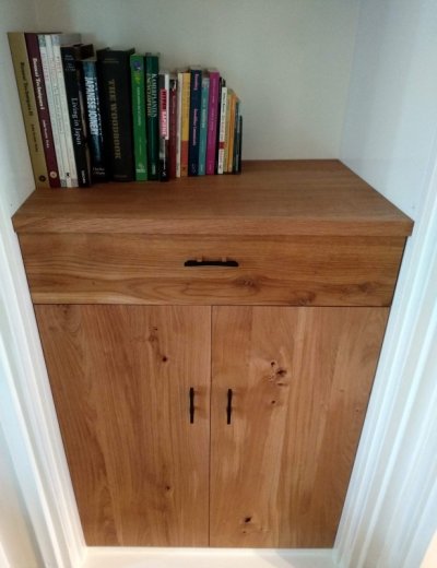

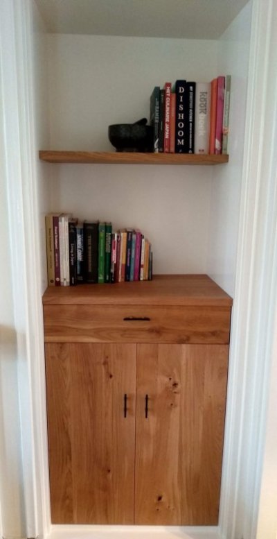

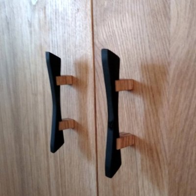

En hier het resultaat ;)
Super bedankt voor je hulp @ZotVanHout , de scharnieren zijn perfect en het rechter deurtje sloot precies in de juiste hoek!
De planken hebben een hoek van 5 graden, de bovenste met het brede deel naar links en de middelste naar rechts. De bovenste is minder diep om hem makkelijker bereikbaar te maken. (Ik ben niet zo groot ;))

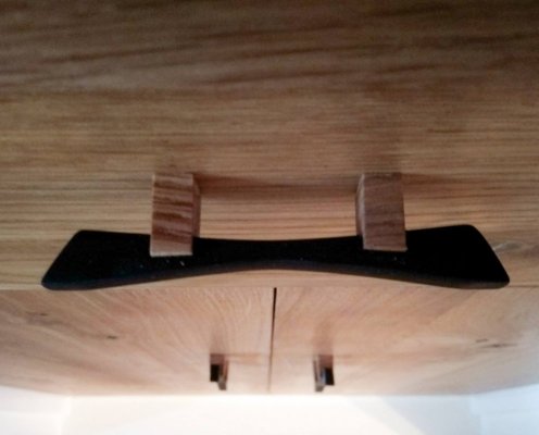

Lade en deurgrepen zijn van ebben.
