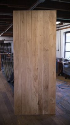

Goedenavond,
maak al een tijdje meubels en dergelijke en nu vroeg een vriendin die gaat verbouwen of ik geen eiken binnen deuren voor hen kan maken.
Nu was mijn vraag (na lang zoeken nog niet echt het antwoord gevonden), hoe kan ik deze het beste maken? Zodat er aan beide zijdes het eruit ziet alsof de deuren van massieve eiken planken zijn? Wat voor soort binnenwerk kan ik het beste toepassen om eiken op te verlijmen als een soort fineer?
alvast bedankt voor de input!
Groet Johan

Simpel.
Maak de deuren van massief eiken. Mooie eiken kussenpanelen erin? Of vlakke panelen?
Wim.

Lijkt me als ik 4 planken en beide zijdes aan elkaar lijm en dat tegen elkaar aan lijm het krom trekt.

Welnee. Er worden al eeuwenlang massief eiken deuren gemaakt; daarvan trekt het overgrote deel niet krom.
Gebruik mooie pen/gatverbindingen en goed gelijkmatig gedroogd hout.
Wim.

Dank je zou ik eens opzoeken, maar is het niet beter om met een soort van ‘honing’ plaat te werken? En beide zijdes bekleden?

Het probleem bij een gewone standaard binnen deur fineren is dat de deur te dik wordt voor het kozijn. Om hetzelfde effect te krijgen als in de foto, waar bij de verschillende 'balken' de zijkanten zijn afgeschuind, heb je al snel een aantal mm fineer nodig. En dat maal twee voor de voorkant en achterkant. En dan ineens is je deur te dik voor je kozijn.
Mijn inziens is dat je het beste de deur half massief maakt, een beetje als een schutting poort, maar of dat nu echt de beste oplossing is durf ik ook niet te zeggen.

Hey hallo
Tja wat is de tip
Ik zou persoonlijk een plaat 18mm Mdf of multiplex nemen en daarop aan beide zeiden een centimeter eiken lijmen
Ik denk dat je dan een stevige en stabiele deur hebt
Succes met het maken en hou ons op de hoogte
Mvg Leroy

Bedankt voor de info, denk dat ik blokplaten ga gebruiken met inderdaad eiken dun gezaagd. Zou in theorie moeten werken, zonder te gaan werken :p

Je kunt het proberen met een lichtgewicht populieren/hdf of mdf plaat. Die zijn en in 28 of 30mm meen ik en zijn redelijk stabiel. Als je dan 5 of 6mm dik massief er op verlijmd heb je de look die je zoekt.
