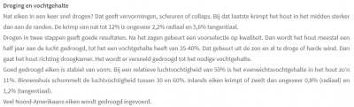

Eiken kan wel tot 10% krimpen. Maar omdat er in dikke balken scheurtjes ontstaan, zal de buitenmaat minder krimpen. Bij een plank is dat weer anders.
Ook met kamertemperatuur moet je rekening houden met krimp en uitzetten. Want 20 graden in de winter is iets anders dan 20 graden in de zomer.

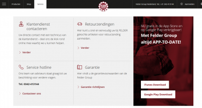

Felder heeft een (gratis) app waarbij je allerlei gegevens in kunt voeren waarna je een uitkomst krijgt hoeveel een houtsoort krimpt bij een bepaalde vochtafname.
Ik heb het niet nagerekend, maar vind de app wel een aanvulling. Daarbij komt dat het bij Felder niet vaak gratis is:)
rinus
13 nov 2011
911
222
Heerde
marinusvannorel.nl
mooi !
heb je het adres op die te draaien of op te halen ?
In de app store of in google play. Ik kan (helaas) niet achterhalen waarom iets dergelijks niet gewoon op de pc te draaien is. Ik ben nog een beetje van de pc generatie:)

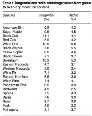

Hier is een lijst van hout krimp procenten, maar let er wel op dat ze praten van groen to oven droog.
Iets what je dus nooit krijgt, het andere probleem is dat je dus scheuren krijgt as het droogt en dus je mooie vlakke kanten niet meer vlak zijn en naar buiten draaien, de hele balk kan/wil twisten, naar gelang het hout gegroeid heeft, Ik had twee eiken balken als pilaren, deze hadden dus flinke scheuren maar dat is het mooie van hout vind Ik.
En ja hout werkt voor eeuwig, met het veranderen van de lucht vochtigheid.
Goeie vrienden van mij hier hebben een groot huis gebouwd van hout en de wanden hebben veel gekrompen over de eerste jaren, ramen en deuren krimpen niet en daar moet dus wel rekening mee gehouden worden, dat was dus een Log House, maar al deze dingen vind je wel uit waneer jij jou huis bouwt, veel geluk er mee.
