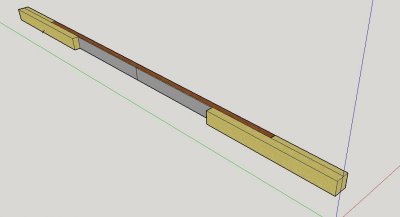

Ik zou twee goedkope vuren balken gebruiken van een meter of 2, met de staalstrip ertussen. Zie de schets hierboven. Je hoeft inderdaad alleen het te buigen deel te stomen, maar ik zou dat deel wel ruim nemen. Dat geeft het hout de ruimte om de compressie deels in de rechte delen op te vangen. Gaten boren door je werkstuk zou ik niet doen.

- Tomtom; bij die schets van jou zijn geen maten gezet, zodat ik niet kan zien hoe groot de strip is. De lengte van het te klemmen werkstuk is daar 2500 mm? Ik heb nu een buis van 1000 mm gekregen van een kennis om de kist van te maken. is dit voldoende?

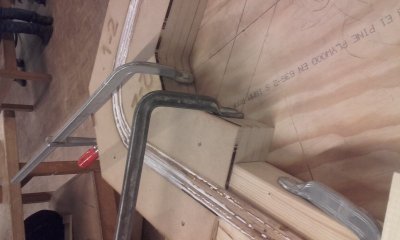

Het buigen is achter de rug. nu rustig een weekje laten drogen. heb het toch gehouden op 8 balkjes van 5,4 mm
SimonT
4 apr 2016
15

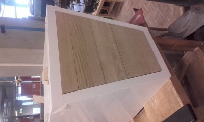

Het buigen is geweldig gelukt. Heb het bureau nu volledig af. Het cijfer dat ik er voor kreeg was een 9 !!!
als bijlage enkele foto's

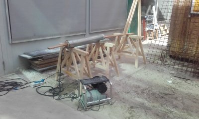

1e foto: Het stomen in de zelfgemaakte stoomkist. gewoon een Geïsoleerde dubbele buis met proppen erin waar ik de latjes in kon steken.

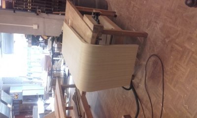

2e foto: Na het drogen alles snel lijmen, want het hout begint terug te trekken zodra je het uit de mal halt.
3e foto: De twee regels zijn inmiddels met elkaar verbonden en beplakt met fineer.

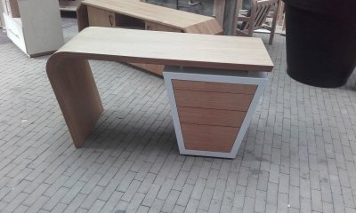

4e foto: De hoeken zien er superstrak uit. Moet nog afgerond worden.
5e foto: Het kastje zo goed als af. Dat witte is door-en-door-hpl
6e foto: Het eindresultaat. Staat nu op de boulevard van het Deltion College!
