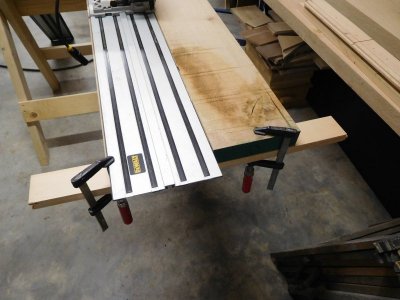

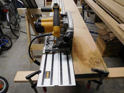

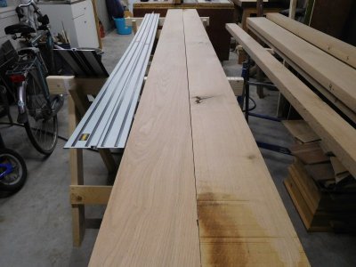

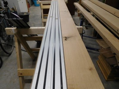

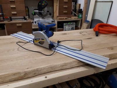

Ik leg de beide delen tegen elkaar aan, maar zoals je ziet, zit er op sommige plekken ruimte tussen.
Ik heb dan wel geleiderails, maar ik heb bij deze delen 3 stuks nodig. Het hout is 3.70 lang. Jij zou het af kunnen met een recht stuk multiplex oid als geleiding. Ik leg de geleiding zo, dat als ik zaag, van beide delen een stukje afzaag.
Zet wel beide delen onderling aan elkaar vast aan de onderkant met een stuk hout. Zo kunnen beide delen niet van elkaar schuiven als je zaagt. Zet de zaag zo diep, dat je net door de delen zaagt, maar het tijdelijke houtje niet doorzaagt :)
En daarna.. zagen maar. Geheid succes en strakke lijmnaad.

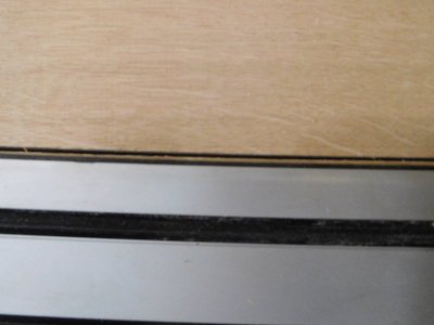

Ondertussen het advies van Jelmer opgevolgd en nu heb ik perfecte lijmnaden, ook zijn mijn bestelde pijp klemmen binnen en de buizen zijn
van de juiste draad voorzien.
Voor de naden heb ik dan toch maar besloten om een Festool ts55 met 2 x 140 cm rails te kopen, iets wat al lang op mijn verlanglijstje stond, deze had geen moeite met het "panterblad" wat ik er bijgenomen heb met de eiken planken, maar dat weten de meeste hier wel.

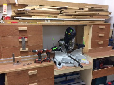

Helaas geen tijd gehad om foto's te maken behalve deze van mijn Scheppach invalzaag om deze te koop aan te bieden, zie het draadje "marktplein" als je interesse mocht hebben.
Morgen de pijpklemmen in elkaar schroeven en dan kan het lijmen beginnen.

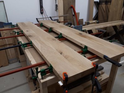

Mooi dat het gelukt is met de lijmnaden. Ook een mooi excuus om verantwoord nieuw gereedschap te kopen :)
Als je slim bent, lijm je niet het hele blad in één keer, maar per 2 stuks. Zo hou je meer tijd en controle over het lijmen.

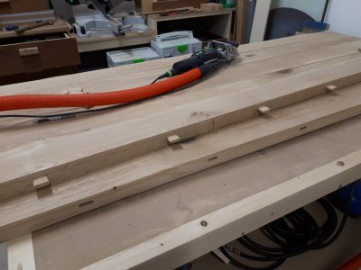

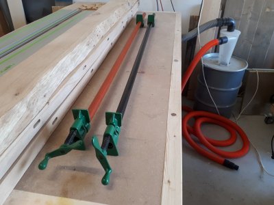

Vandaag even een bak custom eiken Domino's gemaakt, 10 mm x 32 mm (maximale breedte) en de pijpklemmen in elkaar gezet,
Nu hebben ze de pijp geleverd in de rode menie kleur, dit geeft natuurlijk lekker af, dus dat wordt schuren.
Morgen lijmen, en even goed opruimen.

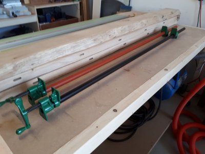

Vandaag even de afgevende rode buizen matzwart spuiten, ziet er beter uit met de groene klemmen en ze geven niet meer af.
De pijpklemmen hier besteld, https://www.fine-tools.com/pipeclamp.html en binnen 2 dagen in huis. De prijs is daar een stuk beter als de welbekende rode klemmen. Dus doe je voordeel hiermee.
En nog beter, de kwaliteit is gewoon zeer goed.

Van het verder spuiten van de buizen kwam het gisteren niet meer, dus moet het nog maar even met de afgevende buizen in
de klemmen gezet worden.
Hier ga ik voor het eerst een beperking tegenkomen van mijn niet heel grote werkplaats en dat is dat ik nu even niets anders kan ondernemen.
De eerste planken in de klemmen,
en dan maar lekker vroeg naar huis, om uit te zoeken waarmee ik de knoesten het beste mee kan gaan vullen.
Morgen de rest lijmen en even uitzoeken of het beter is om er stalen profielen in te frezen aan de onderkant
of dat de poten alleen genoeg zijn.
Tips zijn natuurlijk zoals altijd welkom.

@ Jelmer, voor de 8 klemmen 110.00 euro incl verzenden en voor 8 buizen van 1.5m plus draad snijden 100.00 euro.
De buizen gewoon bij een lokale verwarming boer gehaald, ik had 3 offertes variërend van 100 tot 149 euro, dus een
beetje rondbellen is wel handig.

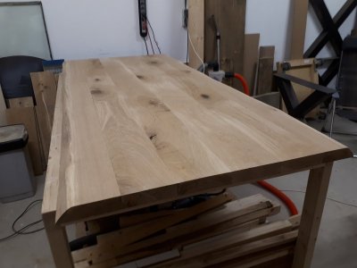

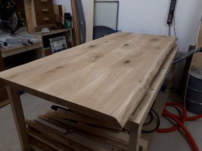

Vandaag het blad uit de klemmen gehaald en ben er best tevreden mee, je ziet wel nog in de 2 buitenste
planken een kleine imperfectie in de naden, dat bij de volgende tafel toch even beter moet.
Het blad is er gelukkig compleet vlak uit de klemmen gekomen, iets waar ik niet helemaal op gerekend had.
Al met al is het maken van het blad niet tegengevallen en heb ik er zeker weer wat bijgeleerd,
plus 2 handen vol met splinters, ook iets om bij na te denken om dat te voorkomen.
Het vullen van de knoesten is de volgende taak, maar dat zal wel een giet epoxy gaan worden, wat ik overigens niet
in de bouwmarkt kon vinden.
Het behandelen van het blad geeft mij toch nog wat stof om over na te denken, b.v. waarmee en welke , olie of lak, alvast behandelen of wachten wat
degene wil die de tafel gaat kopen.
Tja wat is beter?
