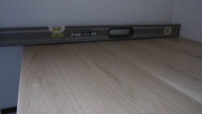

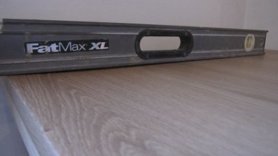

Ik denk dat alle planken dosse gezaagd zijn, hoewel de plank die bast misschien "vals kwartier" gezaagd is (volgens wat ik via google terug kan vinden). Misschien maak ik ook van een mug een olifant?? Ik heb een paar foto's getrokken om u een gedacht te geven...
Hier zie je de vervorming... het lijkt vooral alsof de achterkant ( de laatste plank) omhoog wipt. Deze kon ik ook niet helemaal op het einde schroeven, ik heb gebruik gemaakt van een French cleat om de kast te plaatsen met multiplex van 18mm en de ruggen zijn nog eens in 18mm melamine, + de dikte van mijn boorkop maakt dat ik snel op 6cm van de achterkant zit met mijn eerste schroef. Ik weet wel nog dat ik goed op de plaat moest drukken aan de achterkant... dat zal al een teken geweest zijn...

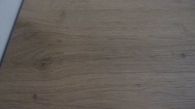

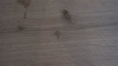

Ik neem nog een paar foto's van de barst.

Ook de voorkant -die opgedikt is- wipt een beetje omhoog... nochtans eenmaal de nerf naar boven en eenmaal naar onder gedaan...

De barst...
2e foto
Als je goed kijkt op de eerste foto zie je dat de barst begint aan het knoestje (op zo'n 5cm van de rand!?), zonder tot de rand te gaan en loopt zo zo'n halve meter naar het midden van de plank toe (id lengte), zo goed als in de midden (id breedte) van de plank.
De plaat is 72cm diep en zo'n 3m lang...
Bekijk bijlage 75805
De "brievenbus" onder de waterpas is een kleine 3mm...
