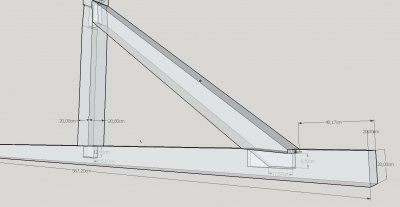

In de zagerij kan men de nokbalk (8x26) en de gordingen (8x22) uit een stuk maken. Deze hebben een lengte van 660cm. Is dit aan te raden of bestaat de kans dat deze vlugger gaan kromtrekken? Is er een reden om dit niet uit één stuk te doen?
Lassen van houten balken doet men wanneer een stuk hout te kort is voor een bepaalde toepassing.
Een balk gebruiken die lang genoeg is geniet altijd de voorkeur, maar kan niet altijd.
Constructiehout gaat altijd wat werken tijdens het drogen, ook de kortere stukken, daar moet je het dus niet voor laten.
Meestal gebruikt men een schuine las, schuine liplas, of schuine haaklas.
Schoren van priemstijl naar nokbalk mag altijd, beter eentje teveel dan eentje te weinig. De lengte van die schoren is niet echt aan regels gebonden.
Zoals getekend lijkt het prima.
Wat de verbinding tussen spant en en ankerbalk betreft, het verdient de voorkeur om het spantbeen te laten verzinken in de ankerbalk zonder de zijkanten van de ankerbalk weg te hakken. Is optisch mooier, maar hier bijna niet te doen vrees ik. Voor de sterkte maakt het niet uit.
Verbinding priemstijl met ankerbalk kan (en mag) op beide manieren uitgevoerd worden.
Als ik voor de optie van pen en gat verbinding ga, kan deze dan als volgt uitgevoerd worden?
De lengte van de pennen is 120mm (2/3 van de hoogte van de ankerbalk-10mm). De dikte van de pen is 50mm (1/4 van de breedte voor dikkere houtsecties).
Wat de toognagels betreft. Is één toognagel van 25mm (1/8 van de houtsectie) per vebinding voldoende? Zeker voor de verbinding van de ankerbalk met de priemstijl.
Is er een regel die de positie van de toognagels bepaald? Waar plaats ik deze bijvoorbeeld ten opzichte van de penborst?

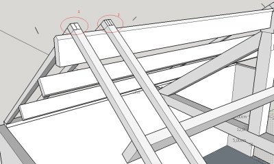

Is er een verschil in sterkte wanneer men de sporen (70mmx70mm) met elkaar verbindt met een half houtverbinding (1)of een pen en open gat (2)?
Maak ik hier gebruik van een toognagel, of schroeven om deze met elkaar te verbinden?
