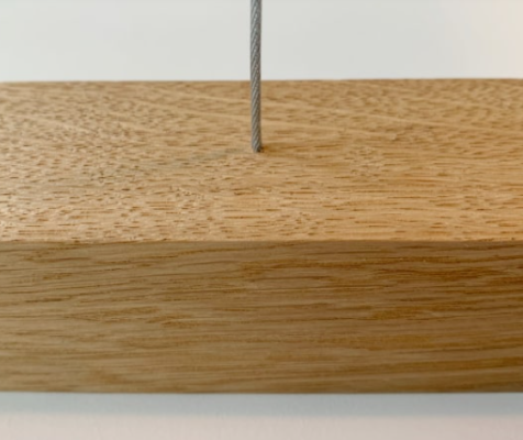

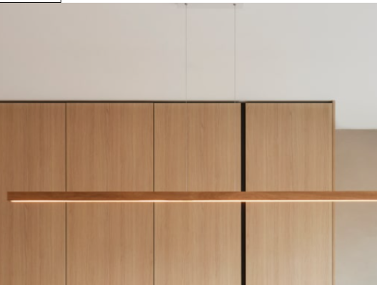

Hoi,
Ik wil graag een lamp maken wat een beetje op onderstaande lijkt. Met een minimalistische ophang methode. De balk zal zo'n 5x5cm worden en 130cm lang.
Eerder heb ik wel eens wat dingen met LED verlichting gemaakt. Maar nu moet het allemaal wat slanker. Volgens mij heb ik 2 opties
1. Driver/omvormer verwerken in plafondkap, met staalkabel de 24v doorvoeren naar de ledstrip?
2. Driver/omvormer verwerken in de balk zelf, en dan afstappen van de staalkabels en met standaard stroomkabels naar het plafond toe werken, of zou dat ook nog met staalkabels gaan?
Dit lijken me geschikte drivers, vooral de eerste vanwege zijn compacte hoogte en breedte. Zou zowel in de plafondkap als in de balk zelf kunnen. Ben alleen niet bekend met dali dimmers.

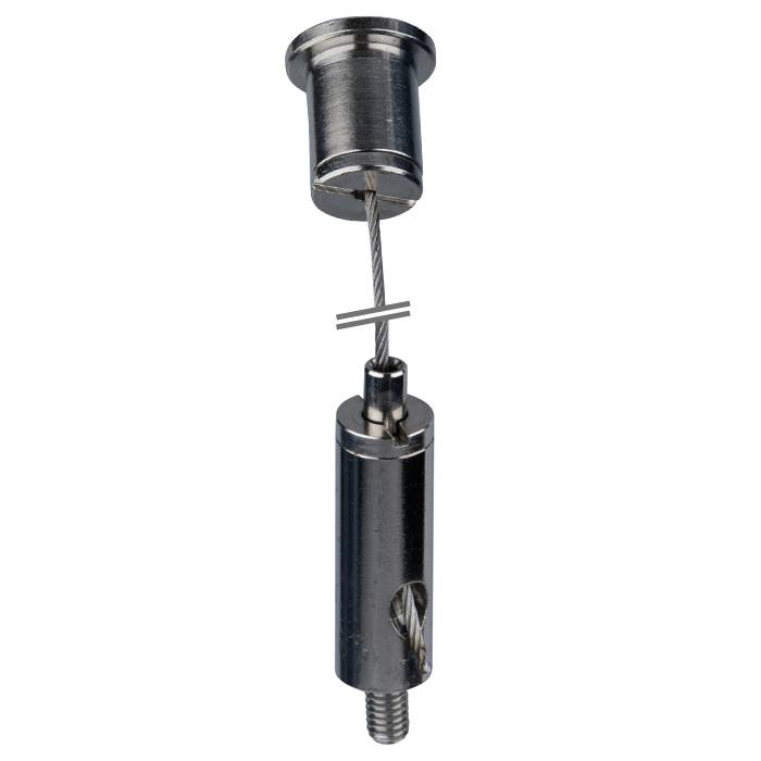

Dit als ophangsysteem of zijn daar betere opties voor?

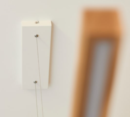

En een laatste vraag, als ik met een plafondplaatje ga werken lijkt hout me niet zo handig omdat het dan al snel een groot/dik ding wordt. Ik heb zitten zoeken maar kan niet echt goed een rechthoekige vinden. Iemand en idee waar je deze plafondplaten kan vinden (liefst staal)

Ik moest meteen aan onderstaande denken.
Ik weet niet of het voor jou toepasbaar is maar dan kan de spanning via de ophangkabels lopen en zie je geen snoer. Geen idee of er andere variante zijn. Puur ter inspiratie

Bedankt voor het meedenken, ik zie alleen niet helemaal hoe ik hier de lamp mee op ga hangen. Misschien zie ik wat over het hoofd?

je kan zelf aan het knutselen gaan om een smalle plafondbehuizing te maken.
Aluminium plaat omzetten in twee u vormen die over elkaar vallen of misschien standaard u profielen gebruiken. Wel voor voldoende ventilatie zorgen.
Die kabels worden normaal ergens aan de muur bevestigd met behoorlijk wat overspanning en lampen er aan dus dat kan redelijk wat krachten hebben.
Dan is nu de kunst aan jou om dit zo te maken dat je hem aan de balk en plafond monteert in plaats van aan de muren! ;)

De ByLum lamp die jij als voorbeeld geeft is een hele mooie, en qua prijs ook wel de moeite om zelf te maken.
Techniek is ingewerkt in deel wat tegen plafond zit. Hopelijk zit je ook precies bij je plafonddoos.
Je moet dan inderdaad een compacte/smalle voeding vinden. En dunne staalkabeltjes met bijbehorend ophangsysteem, waar jij naar refereert is m.i. nog vrij grof.
Die kabels mogen open zijn, spanning op die kabels is ongevaarlijk
