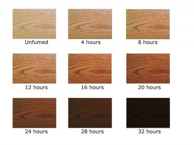

volgens mijn raadgever moet je de eik eerst donker maken , idd roken , en in een volgende stap met bleekwater behandelen. Zo zou je een verouderingseffect krijgen en kan je de eik zeer bleek doen trekken.
Witte zeep zou dan de kleur doen behouden. Klopt dit of laat ik mij iets wijsmaken?...

Lijkt mij een hele onderneming, verkleuren met ammoniak gebeurt door de verdamping van ammoniak. Je moet je hout dus in een lucht dichte ruimte of onder een licht dicht zeil zetten en daarin ammoniak laten verdampen dacht ik.
Bleken met waterstof peroxide denk ik (heb het zelf nooit op eik geprobeerd) maar het is gevaarlijk spul, het brand je huid.
Waarom niet gewoon licht wit gekleurde olie? Er is ook olie die het hout niet donkerder maakt.
Op populieren kan je acryl lak doen om het niet donkerder en geler te maken, misschien ook een test met licht witte olie.

Ik was er nieuwsgierig naar, heb dan een tekst gevonden waar ammoniak een activator is voor h2o2, maar ik blijf het vreemd vinden als er looizuur aanwezig is http://www.fpl.fs.fed.us/documnts/fplrn/fplrn165.pdf . Gewoon loog als activator en oxaalzuur voor het neutraliseren lijkt me meer voorspelbaar. Het blijft natuurlijk eik en zodra het ijzer of kraantjeswater ziet verkleurt het vermoed ik.

Ik denk dat bleken van eik met waterstofperoxide bijna ondoenlijk is (al dan niet voorgerookt); het bleekwater door de OP genoemd lijkt me meer voor de hand liggen. Al denk ik wel dat wat doorgaans als bleekwater verkocht wordt niet geconcentreerd genoeg is. Je zult ergens chloorbleekloog van voldoende concentratie vandaan moeten fietsen. Hou er dan wel rekening mee dat geconcentreerde ammonia en geconcentreerde bleekloog samen ook niet fijn zijn. De behandelingen dus goed van elkaar scheiden...

Staal goed gelukt. Nu nog klkl die kleur behouden. Vraag is of met zepen daar nooit nog iets hoef aan te doen zonder dat het de mooie kleur verliest...
