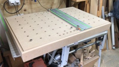

MFT op de zaagtafel

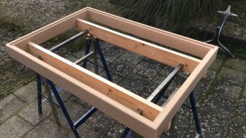

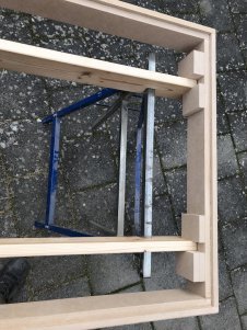

MFT frame op de schragen met de planken.
Zo blijft alles netjes zitten.
Tussen het blad en de planken op de schragen zit ruimte zodat een klem er gewoon ruimte heeft, in de hoek is ruimte gehouden door eventuele houten poten van 44 dik.
