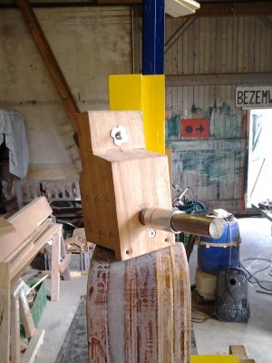

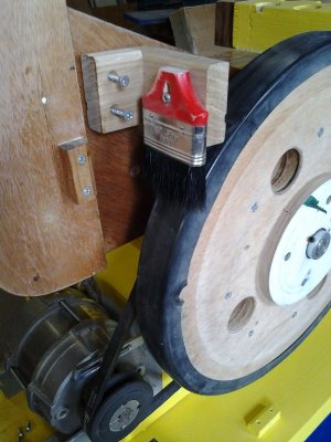

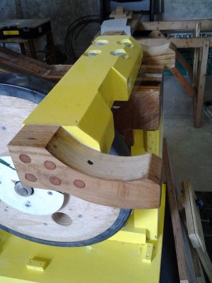

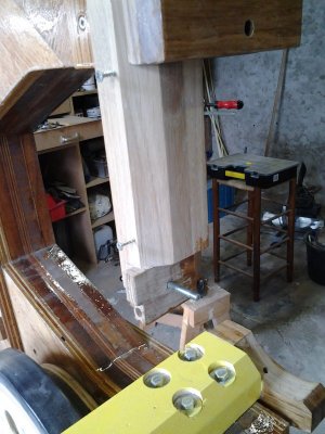

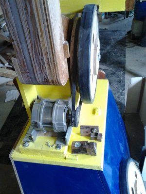

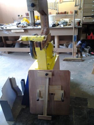

Hallo allemaal,
Mijn naam is Jan de Schiffart, nieuw op dit forum en als het op houtbewerking aankomt, een gevorderde beginner.
Heeft Woodie zijn lintzaag nog gemaakt?
Ondergetekend had de tekeningen ook al een paar jaar in huis (Woodgears.ca) en is in het voorjaar (2013) er mee aan de slag gegaan.
Overigens moet ik met nadruk vermelden, dat ik hulp en advies gehad heb van iemand die voor ieder probleem een bruikbare oplossing heeft, heel erg vindingrijk is en ook nog mijn broer is. Zonder hem was dit project zeker nog niet klaar geweest en misschien nooit afgemaakt.
Uit reacties op het plan van Woodie om er één te maken, maak ik op dat er twijfels bestonden over het zelf kunnen maken van deze machine.
Enige twijfel had ik ook, vooral de stijfheid van het geheel, maar ook speling, balans van de wielen, etc., baarde mij enige zorgen.

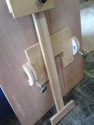

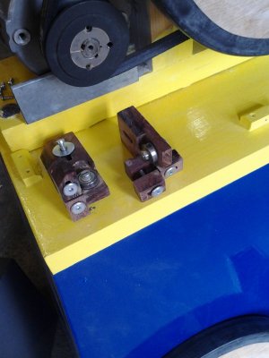

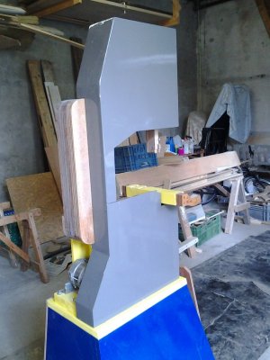

Ik heb een paar foto's toegevoegd, al is de machine daarop deels gedemonteerd i.v.m. de eindafwerking. Over de kleuren kan niet worden gecorrespondeerd. Hier zijn restjes verf gebruikt.
Voor mij was het de sport om zoveel mogelijk gebruik te maken van materiaal dat niet snel meer voor een project in aanmerking zou komen. Eigenlijk afval of brandhout dus.
Het frame is volgens tekening gelamineerd, hetgeen betekent dat de afzonderlijke delen daarvan relatief klein zijn. Kleine stukjes heeft "iedereen" wel liggen.
In mijn frame heb ik gebruik gemaakt van diverse houtsoorten, waaronder teak, hardhout multiplex en zelfs MDF.
Alleen de ijzerwaren heb ik gekocht (Mijn werkgever handelt daarin)
Uiteraard het zaagblad, de V-riem en de motorpully ook. De 1pk motor kon ik redden uit een, verder in de soep gedraaide, stofafzuiging. (Niet van mij)
De berekende zaagsnelheid is ongeveer 14 m/sec.
Weggenomen twijfels:
Stijfheid verticaal:
Ik heb een stalen lineaal, rustend op een stukje krantenpapier op de onderste frame-boom, vastgeklemd aan de bovenste boom. Daarna het zaaglint op spanning gedraaid. Ik kon het stukje papier zonder het te beschadigen onder de lineaal wegtrekken. Visueel en voelbaar geen verandering! Mogelijk zal een micrometer wel iets registreren, maar dit schiet m.i. het doel lichtjes voorbij.
Speling op assen en lagers:
Mijn assen zijn 19.nog_wat mm, de lagers 20. Hierdoor kunnen de wielen nog zonder geweld op de assen worden geschoven. De speling is echter niet merkbaar.
Balans van de wielen:
Het aandrijfwiel bestaat uit 2 x 18mm (1x 18mm vlgs tekening) underlayment. Dit is niet bepaald van topkwaliteit. Hierdoor bleek één en ander niet in evenwicht te zijn.
Dit te herstellen is een kwestie van geduld. Wij boorden met een 10mm boor putjes op de zware punten.
Dynamische onbalans was moelijker op een aanvaardbaar niveau te krijgen: door er schroeven in te draaien en het wiel op de motor te laten draaien konden we toch een beetje verbetering realiseren. Daarbij heb ik ook gebruik gemaakt van de android-app Vibration Monitoring.
De aangeleverde tekeningen in Sketchup zijn geweldig.
Het maken van de onderdelen is niet moeilijk, al is een lintzaag hierbij wel handig!!!!.
De wielen heb ik eerst met de dec-op-en-neer-zaag grof uitgezaagd, daarna m.b.v. as en lager op de juiste straal langs de frees (doe het zelf freestafel) gehaald, waarna ze al (bijna) perfect rond waren.
Conlusie:
Het bouwen is zeer goed te doen en het levert een degelijke en nauwkeurige machine op plus de nodige voldoening.
Zij die het ding ook willen bouwen en mogelijk met vragen zitten? Vraag het!
