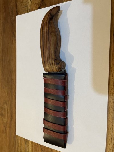

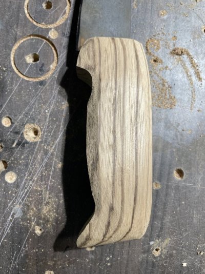

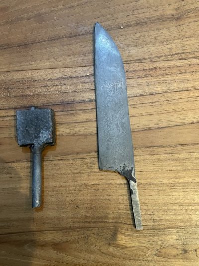

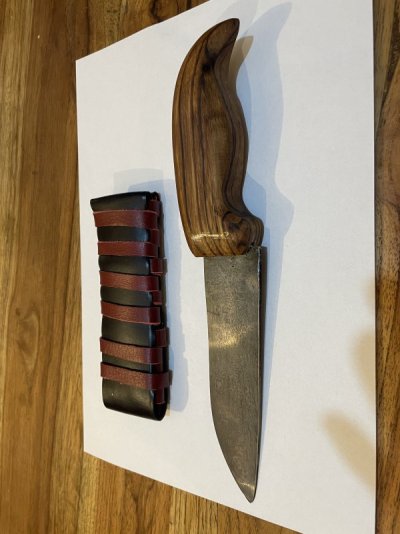

Hierbij een paar foto's om het resultaat te delen.
Het ijzersmeden heb ik gedaan bij smederij in Alkmaar.
Je begint met een blokje veelvuldig dubbelgesmeed metaal (damast aan beide zijden en in het midden hardstaal). Vervolgens smeden en walsen en dan heb je het eerste resultaat.
Vervolgens een workshop heften maken gedaan bij Vers-Hout. Dan leer je de technieken om het mes en het heft in elkaar te zetten. Daarnaast leer je de logica hoe het heft er ideaal uit ziet.
En dan bereik je uiteindelijk dit resultaat (na het zagen, snijden en schuren van het hout).

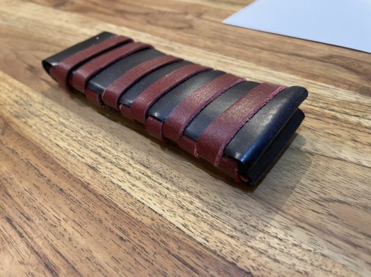

Vervolgens krijg je uitleg om je eigen foedraal te maken.
En daarmee is mijn eerste mes geboren!

Mooi werk! Was dat een dagcursus?
Hie heb je het de smeedcursus ervaren? Is dat aan te raden?
Het smeden is een erg leuk proces. Het was een tweedaagse cursus. Ik vond de theorie teveel tijd in beslag nemen en het smeden zelf vond ik te weinig terug in de workshop. De tweede dag was erg gehaast. Bij de workshop krijg je er een standaard rondhout essen messenheft bij. Dat mesheft is voor houtbewerkers een ware belediging. Ik kan het niet vergelijken met andere workshops. Als ik de workshop nog een keer zou doen, zou ik naar een andere smederij gaan.
De workshop voor het maken van het mesheft was superleuk. Deze zou ik meteen weer doen bij Vers Hout.

Dat is een geslaagd project Henk! That's a knife!

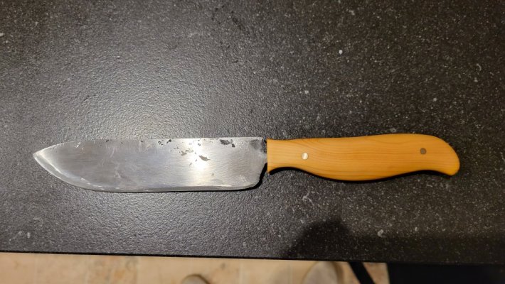

Lastige is, om het in 1 dag rond te krijgen, met voldoende afwerking van het staal. Toevallig heb ik onlangs met nog 3 anderen, voor een vrijgezellenfeestje ook zo'n cursus gedaan. Dit was 1 daags en je krijgt er een stuk staal met een tang (weet ff niet hoe in het Nederlands) eraan. Het smeden zelf duurt maar een half uur, 3 kwartier, de rest van de tijd ben je je mes aan het stralen, schuren en schuren en schuren en schuren.

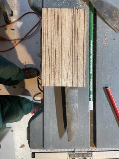

Omdat we dit met z'n vieren hebben gedaan, hebben we daar een blok hout gekocht en afgelopen zondag met zn alleen in mijn werkplaats het heft gemaakt, echt heel tof!
Voor een kennismaking met het smeden, want meer is het niet, kan ik de smederij van harte aanraden:
Mijn resultaat:
Het lemmet behoeft nog wat werk, had ik eigenlijk eerst moeten doen, maar was er voor zondag niet aan toe gekomen. Heb ook zondag vooral de anderen geholpen, want ik ben de enige met houtervaring

foto's van de smederij heb ik niet. deze kan ik helaas niet toevoegen. Het smeden is een vak apart. In de cursus werden 3 dingen uit handen genomen. Het creeren van damast staal (100 lagen dik) en het uitwalsen. Wat dan overblijft is veel hameren, verhitten, hameren, verhitten en dat 2 uur lang om de vorm van het mes te maken.
Bij de smederij is weinig 'hout' kennis. En het ligt aan de samenstelling van de groep wat het niveau is. In ongeveer een uur moeten de cursisten een heft maken. Dat is niet ideaal als er cursisten zijn die niets weten.

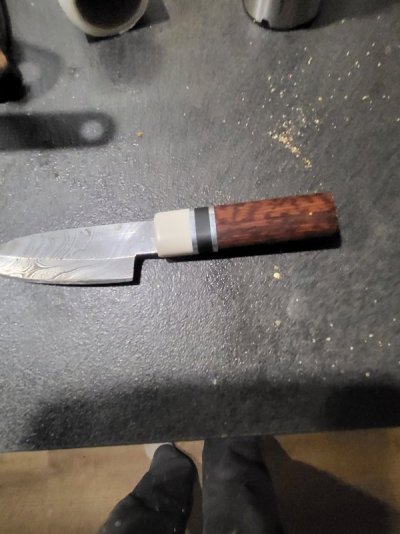

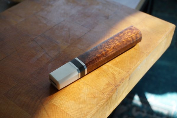

In een uur een mooi heft maken is bijna niet te doen. Alleen als je veel handvaten maakt zal het wel. Die van mij duurden wel wat langer. Volgens mij was ik al langer dan een uur bezig met het maken van de sleuf.DSC00150.JPG20231109_193523.jpg
Ik heb alleen de handvaten gemaakt en de messen een beetje in vorm geslepen. Echt scherp moet ik nog een keertje doen.

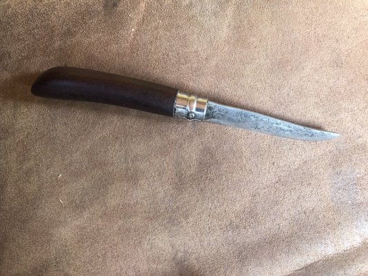

Hier een klap mesje gesmeed uit een stukje damast van 40mm bij 10mm bij 5mm. Uiteindelijke lemmet maat lang 115mm bij 3mm dik, aflopend van 16mm breedte naar 0mm
Het mes is volledig zelf gemaakt en gebaseerd op het Opinel systeem.
Heft gemaakt van Cuba mahonie.
Groetnis,
Roeland
Oh ja het Damast komt uit China (strip van 40mm breed bij 300mm lang bij 5mm dik)
