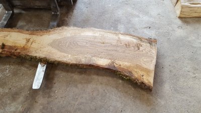

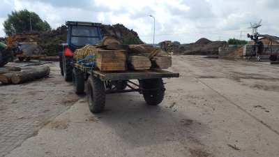

Hallo forumleden!
Binnenkort wil ik mijn klushobby gaan uitbreiden met het bewerken van hout om toe te passen in onze nieuwe woning. Maar voordat ik daarmee begin kan ik nog wel wat tips gebruiken.

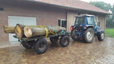

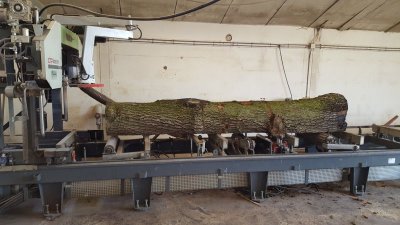

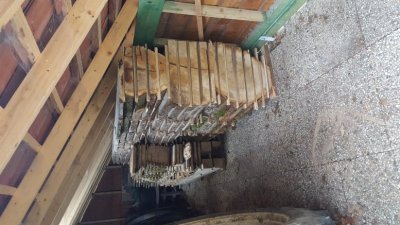

Even wat achtergrond: Afgelopen zomer heb ik de kans gekregen om 2 redelijke Eikenbomen uit het bos te halen van mijn geboortedorp. Mijn vader beheerd daar het bos en er stonden/lagen daar 2 bomen minimaal 1,5 jaar afgestorven in het bos: de een waren beide toppen uitgewaaid en stond nog overeind maar was wel afgestorven, de andere was met een storm omgewaaid. Deze bomen heb ik in stukken gezaagd (een aantal van 3,6 m1 lang en een aantal kortere) en heb deze vervolgens in “planken” laten zagen van 3 en 6 cm dik + nog een paar dikke poten. Vervolgens heb ik deze netjes op latten onder een overkapping gelegd en de uiteinden met kaarsvet ingesmeerd. Zie hiervoor ook het fotoverslag hieronder.
Uiteindelijk wil ik met dit hout een lange “boomstamtafel” (met grillige zijkanten) voor in de keuken, een grote tuintafel, een aantal “boomstamplanken” (met grillige zijkanten) voor in een nis in onze nieuwe woning en planken voor een industriële stellingkast gaan maken. Maar hoe kom ik tot het punt dat ik er daadwerkelijk dat mee kan gaan maken?
Het hout zal inmiddels wel grotendeels afgestorven en ingedroogd zijn. Bij het (laten) zagen van de planken gaf de zager ook aan dat het hout al even “dood” was en bij een aantal delen scheurde het hout ook bij het zagen door de spanning die er al in zat (zoals ook te zien op de foto’s). Bij mijn ouders heb ik de mogelijkheid om het hout eventueel verder te laten drogen, de keuze heb ik uit: een ongeïsoleerde schuur (60 jaar oud) waar het wel droog ligt maar de RV niet laag zal zijn, een recent gebouwde ongeïsoleerde schuur met spouw waar het redelijk droog is binnen of een schuur die wel geïsoleerd is en waar het in de winter minimaal 15 graden blijft. Maar hoe “luxer” de schuur hoe minder ruimte er is dus hoe groter de noodzaak om het hout wat ik wil gaan gebruiken al zoveel mogelijk op maat te zagen.
De vraag is dus: Hoe kan ik het drogen verder het beste aanpakken om er de zaken mee te kunnen maken die ik zou willen? Wanneer kan ik het hout het beste op welke locatie verder laten drogen en hoelang en wanneer kan ik het hout het beste verder verzagen?
Alvast bedankt!

Je hout zal naar ik verwacht nog steeds flink vochtig zijn, het zou je voor de vervolgstappen enorm helpen als je de voortgang kon meten. Een belangrijke vraag wordt dan ook wanneer je er wat mee wilt gaan doen...met te nat hout wil je niet starten. En heb je al bedacht hoe je gaat vlakken of schaven?

De voortgang kan ik meten met een goedkope vochtmeter heb ik begrepen? Die zal niet super accuraat zijn maar kan wel een beeld geven of het vochtpercentage daalt toch? Als het hout bewerken bevalt zal ik dit vaker doen maar anders is het zonde van de investering in een dure vochtmeter. Ik wil ermee aan de gang gaan zodra het ook echt kan. De vraag is dus ook vooral hoe ik zo snel (maar ook goed!) mogelijk op het punt kom dat ik er wat mee kan doen. Vlakken of schaven ben ik nog aan het bedenken of ik het nodig vindt of dat ik flink schuren voldoende is. Als ik dit toch wil doen kan ik denk wel terecht bij een aannemer waar ik vroeger heb gewerkt, daar hebben ze een vandiktebank van 40 a 50 cm breed.

kaarsvet klinkt goed, maar is niet ideaal: om het echt aan het hout te laten hechten, moet het hout in zeer heet kaarsvet gedompeld worden. zodat het er echt intrekt. Dat lukt je niet met dit soort planken. Nu zal het waarschijnlijk snel scheuren of loslaten, het beweegt niet echt mee als het er op ligt.
Volgende keer beter een iets flexibeler afdekking gebruiken, anchorseal of houtlijm.
Mooie plankjes verder. Ik zou wel in de gaten houden of er onder de schors knaagactiviteiten gaan optreden, dan kan de schors er namelijk beter af.
Zo op voorhand stel ik voor steeds een jaar in de betreffende schuur, van natter naar droger.
Als je er zo snel mogelijk wat mee wil doen, had de zager dan niet een adresje met een droogkamer voor je?

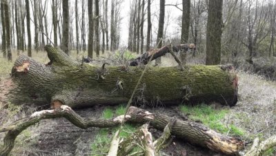

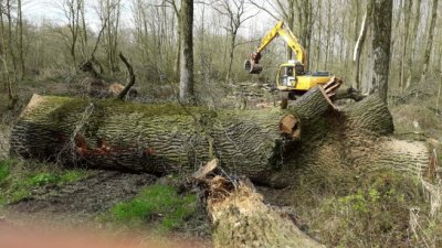

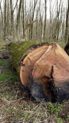

Nu heeft zich inmiddels een mogelijkheid voor een volgende keer voorgedaan: Een Eik is omgevallen in het bos met een diameter van 1,2m (!) over de onderste 4,5m. Daarboven wordt de stam nog breder vanwege de vertakkingen. De zagerij waar ik de vorige keer de stam heb laten verzagen bestaat niet meer maar ik heb een andere in de buurt gevonden die ook deze maat zou kunnen zagen. Eerste kostenopgave daar is 180 euro per m3, nog niet bekend of dat met zoveel mogelijk kwartiers zagen is en of het incl. haal en breng service is die ze ook aanbieden op hun site. Voor deze stam komt dat dus uit op 200 euro per meter en voor 4 meter stam dus op zo'n 800 euro. Drogen zal op 200 euro per kuub komen dus dat is nog eens 900 euro. Een behoorlijke investering maargoed waar haal je anders gedroogd eiken voor 400 euro per m3 (plus heel veel werk wat je ermee hebt, maar dat is de hobby).
Zelf nog even gedacht aan een alaskan mill maar zelfs als je van twee kanten zou zagen (en dus maar een blad van 65cm zou hoeven hebben) kosten de kettingzagen echt serieus geld (ook tweedehands), dus dat is niet echt een optie.
Verder heb ik wel wat projecten die ik ooit zou willen maken van dit hout, maar op dit moment ligt daar nu niet de prioriteit. Gevolg is dus dat ik dit hout na het drogen moet gaan opslaan. Heb wel een plek waarschijnlijk in een schuur van mijn ouders (dichte schuur met spouw, dus wel echt droog), maargoed is natuurlijk niet direct ideaal.
Van de andere kant zou ik het wel heel jammer vinden als zo'n prachtige oude boom tot kachelhout wordt gedegradeerd....
Wat vinden jullie?
Hieronder nog wat foto's van de boom
Onderzijde (is wat zwart omdat de boom aan de slootskant stond en er dus half is ingevallen):
Hout van de ene zijde:
Hout van de andere zijde (de lengte tot waar de boom breder uit gaat lopen is dus zo'n 4,5m)

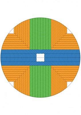

Zo zou ik m mogelijk willen zagen:
- blauw is 6cm dik, t.p.v het midden het hart eruit zagen, net onder en boven het hart een mooie "slab" eruit halen om een mooi blad van te maken
- groen is 4cm dik,
- oranje is 2cm dik.
Maar hier ben ik nog niet over uit of dit de juiste verdeling is. Zou natuurlijk wat meer dikker hout kunnen pakken en dan investeren in een lintzaag om te herzagen....
