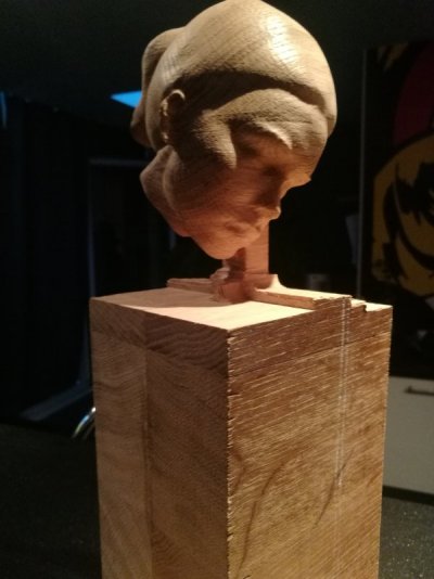

Voor een nieuw eikenhout beeld dat gemaakt is door te frezen met een cnc machine zoek ik een afwerkingsprodukt om het donker te kleuren (beetje notenhout)
Het blok waar het beeld uit gefreest is, is gemaakt door kleinere stukken aan elkaar te lijmen. Hierdoor is er al kleurverschil tussen de stukken
onderling. Bovendien zijn sommige stukjes na het frezen iets ruwer dan andere.
Ik ben me ervan bewust dat ik van eikenhout geen notenhout kan maken maar is alleen om een voorbeeld van de gewenste kleur aan te geven :)
Met welk kleur/produkt benader ik dit het best, en zo egaal mogelijk ? alvast bedankt.

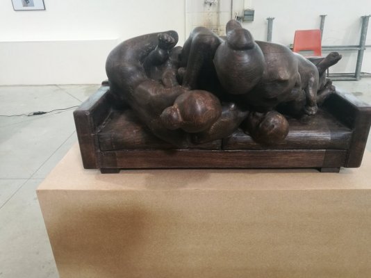

Zo is het geworden trouwens (beetje laat), niet helemaal "vlekkeloos" maar toch tevreden.
    97,1 KB · Weergaven: 30

Ik vind de kleur van het beeld op de eerste foto wel erg donker. Zelf gebruik ik rustin beits, o.a. te koop bij baptist in meerdere kleuren waaronder noten. Ik vind zelf de walnoot mooi.
Die minder of meer op te brengen kan je ook nog een beetje meer de kleur spelen, misschien werkt dat in stukken met andere natuurlijke kleur dichter bij elkaar te brengen maar dat lijkt me wel moeilijk.
Tweede beeld is schitterend!

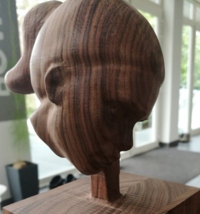

We wachten op meer foto's.... en wat heb je nu voor het kleuren gebruikt?
rwb0101
19 nov 2017
27
Zelfde hoofdje uit een reststuk pallisander. Deze blijft zo.
    78,4 KB · Weergaven: 13
