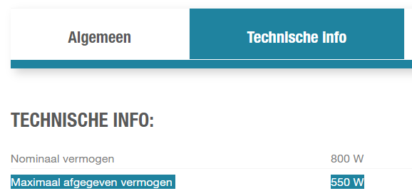

op machines met een snoer staat dikwijls zowel het opgenomen als het afgegeven vermogen

Voor 230 volt gereedschap was metabo de enige die ik ken die standaard in hun folders het opgenomen en afgegeven vermogen vermelde. IK ben al weer een tijdje uit dit soort specs dus het kan zijn dat er wat veranderd is maar ik dacht dat het afgegeven vermogen op 60-70 % zat.

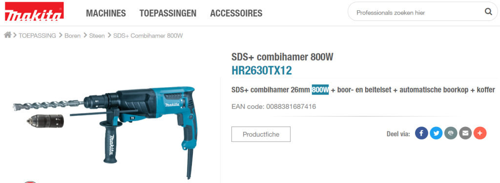

aan de onderkant van het krachtencentrum zou ik mijn accuschroevertje bosch 12V niet willen inruilen voor een schroefmachine met snoer
aan de bovenkant zie ik geen alternatief voor mijn snoerboor-&breekhamer van 1.500 W met een gewicht van 12 kg en een vermogen van 52 mm in beton

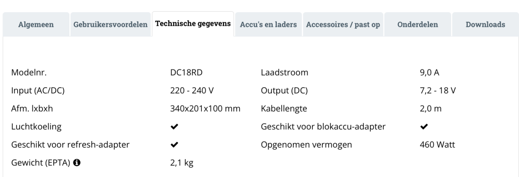

jorisvh
de efficiëntie van het laden van een batterij kan best 95% zijn (DC energie opgeslagen in de batterij / DC energie geleverd door de lader)
maar de efficiëntie van de lader (DC naar batterij / AC uit net) ligt volgens mij een stuk lager en dat is vooral omdat de fabrikanten focussen op snelheid ipv op efficiëntie. snel laden betekent opwarming en dat is slecht voor een batterij, vandaar geforceerde koeling die ook energie kost en de efficiëntie dus slechter maakt.
voor mijn duo snellader zegt makita:
laadstroom 9 A x 18 V = 162 W x 2 = 324 W DC oplaadvermogen
AC vermogen 460 W —> efficiëntie 70% (dit klopt niet helemaal want laadspanning is hoger dan 18 V )
18 V x 5 Ah = 90 Wh. een volle batterij bevat dus 0.09 kWh DC energie, met 70% efficiëntie heeft dat 0,13 kWh AC energie gekost.
met de huidige prijzen van 45 c€/kWh: 6 c€ per laadbeurt 😳.
ik zit alvast niet te wachten op 2 c€ besparing als ik daar 30’ langer voor moet wachten op een volle batterij.
Bekijk bijlage 124388
18 V x 5 Ah = 90 Wh. een volle batterij bevat dus 0.09 kWh DC energie, met 70% efficiëntie heeft dat 0,13 kWh A-C energie gekost.
ik zit alvast niet te wachten op 2c€ besparing als ik daar 30’ langer voor moet wachten op een volle batterij.
Het ging me niet om het geld, maar om het principe. Leek me al stug dat 96% realistisch zou zijn. Dit klinkt al een stuk logischer.
