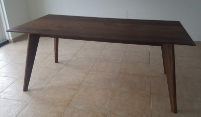

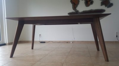

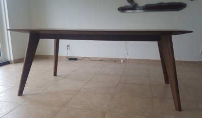

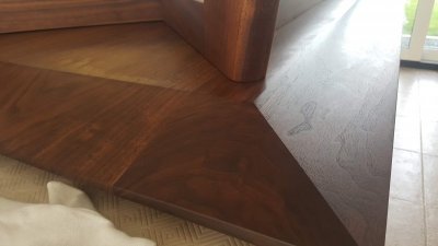

Mag ik vragen op welke manier je de rand van het blad van 45 naar 12 mm hebt gekregen? Prachtig resultaat!

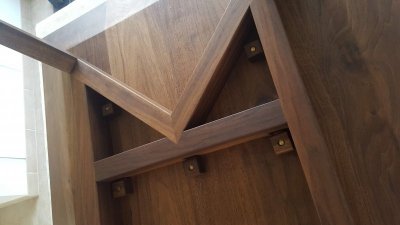

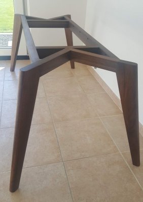

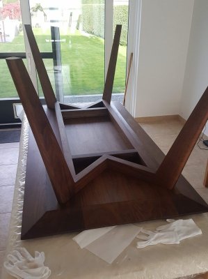

Prachtige tafel, ook "onder de motorkap".
De nerfrichting in de bladwervels zou haaks op de liggers moeten zijn, is moeilijk te zien maar lijkt hier niet het geval?

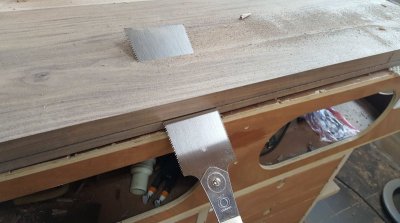

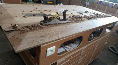

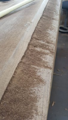

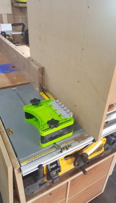

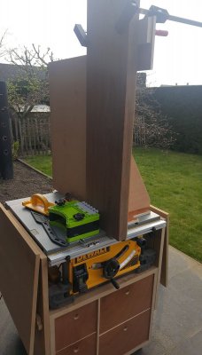

Die schuine rand heb ik op onderstaande manier gemaakt.
Eerst voor het lijmen zo diep mogelijk gezaagd met een opstelling op de tafelzaag.
Daarna, na het lijmen, de rest met de hand verder gezaagd.
En uiteindelijk alle randen mooi vlak geschaafd en geschuurd.
Ben eigenlijk benieuwd hoe iemand anders dit zou aanpakken. Heb ik hier voor de ideale manier gekozen, of kon het anders/beter?

Toen ik de foto met de Japanse zaag zag op instagram, dacht ik in eerste instantie dat je het verstek helemaal met de hand had gezaagd :D
Het resultaat is erg fraai...... en er zijn bijna altijd meerdere werkwijzen mogelijk. Ik had er wellicht voor gekozen om alles met de hand te schaven. Rechte lijnen dus het aftekenen gaat snel en noten schaaft makkelijk. Maar wat is ideaal....

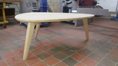

Ik heb bij deze salontafel, weliswaar in eik en een organische vorm, het verjongen ook met een handschaaf gedaan. Toch een beste klus geweest, en ik moest nog niet half zoveel materiaal wegnemen als op de tafel van Bjorn.
