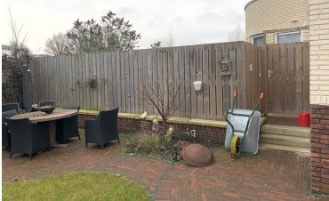

Wat het was:

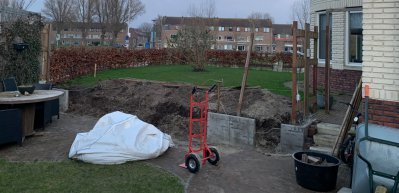

Wat het nu is:

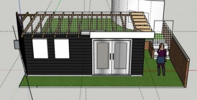

Grof beeld van wat het moet worden:

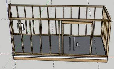

Skelet beetje uitgewerkt:
