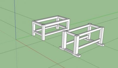

Verder vroeg ik me nog af hoe ik de basis zou maken:frame.jpg links of rechts? Heeft het ene model voordelen tov de andere?
Ik dacht mijn verbindingen te maken met pennen (hoop dat dit de juiste term is. "Mortise and tenon") die gans de poot doorlopen. Maar voor de verbindingen bovenaan zouden die pennen elkaar kruisen. hoe lost men dit op? Op het linkse model zou ik de korte verbindingen onderaan iets lager kunnen plaatsen, waardoor dit opgelost is, en op het rechtse is dit onderaan niet van toepassing, maar bovenaan blijft het voor beide een probleem.
Toogpennen lijken me nogal complex, al zie ik er wel het nut van in. Kan dit weggelaten worden? Of vervangen door een bout? (al is dat niet mooi)
Verder vroeg ik me ook nog af: Laat ik het blad gelijk komen met de poten aan de lange zijde, zoals in een roubo, of laat ik het blad langs alle zijden iets verder uitsteken?
Alvast bedankt!
Bartel

- De voorgestelde bankschroef is van Silverstone een basis merk. Ik zou dan toch Paul Sellers zijn ideeën volgen en voor bijvoorbeeld de quick release vice van Axminster gaan al is die wel een pak duurder. http://www.axminster.co.uk/axminster-axminster-quick-release-carpenters-vices-prod29796/
- Is het model met uitsparing in het midden van Paul Sellers niet een tweepersoons werkbank zoals gebruikt in zijn school? Bij de 'maak zelf een werkbank' youtube houdt hij het met één werkbalk.
- Voor het onderstel zou ik voor hoge regels gaan om het wiebelen te minimaliseren. Niet te dik omdat de pennen toch smaller zijn. De lange regels aan de top zijn eventueel overbodig aangezien de top redelijk dik is t.o.v. een gewoon tafelblad.

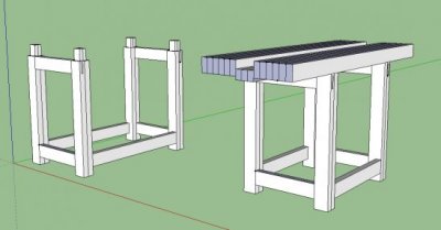

De verbindingen onderaan zal met pennen zijn die elkaar in de poot in verstek tegenkomen. legvise of gewone bankschroef ben ik nog niet aan uit. De sliding deadman lijkt me ook wel leuk, maar die kan ik achteraf evt nog toevoegen.
Alleen vraag ik me af of ik door dat verzonken tussenstuk geen stevigheid in mijn blad ga verliezen, waardoor ik de penverbinding die ik hier heb getekend, misschien niet kan gebruiken, maar een andere oplossing moet verzinnen. Of desnoods geen verzonken gedeelte.

Ik zou het verzonken tussenstuk gewoon uit een losse plank maken de bovenste dwarse regel ondersteunt voldoende. Als de balken van het blad niet droog zijn zullen ze trekken tegen de dwarse regel in en het blad laten barsten in zijn zwakste punt. Daarom worden er waarschijnlijk split-top roubo's gemaakt, dus gewoon met een open spleet in het midden.
