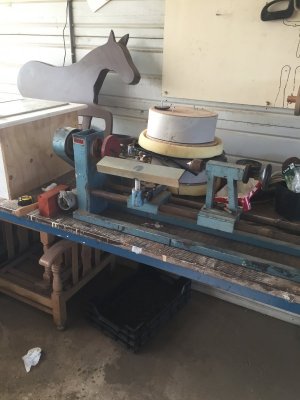

Aan het einde van ons mid weekje Landal moesten we nog even op visitie bij de schoonfamilie.
Dit (soms) verplichte nummertje werd nu aangenaam verrassend doordat ik wat kon meenemen van mijn schoonvader die het toch nooit meer gebruikte.
Achter in de garage stond nog een draaibank die hij ooit eens op de kop getikt had, maar sindsdien stond te verstoffen in de hoek.
Niet het beste van het beste, maar, who cares! Ik kan het eindelijk eens proberen.
Alhoewel ik zelf bezig was met een eigenbouw draaibank, is dat natuurlijk helemaal van de baan.
Voor zover ik hem kan vergelijken met plaatjes op marktplaats moet dit een oude Ferm zijn.
Uit de periode, zolang het maar echt staal of gietijzer is....
Een type plaatje ontbreekt, maar soortgelijk teruggevonden via het www.
Erbij zaten ook nog een aantal beitels en gutsen.
Ik zal waarschijnlijk mijn benamingen wel fout hebben, maar dat leer ik gaandeweg wel.
Er zaten zelfs een paar Nooitgedacht beitels tussen :)
Alhoewel de beitels een serieuse slijpbeurt nodig hebben zat er eentje tussen die nog een "beetje" scherp was.
Ik kon het dan ook niet laten om ff een stukje te proberen. Zelfs de vrouw moest eraan geloven.
En ook zij vond het geweldig. Ik snap best dat mensen het draaien als een goede intro voor houtbewerken zien.
Erg laagdrempelig en het is echt heeeél leuk om te doen.
Voor mezelf gelijk even een slaghout gemaakt.
Enige wat nu rest is de draaibank ff een opknapbeurt te geven.
Stangen weer roestvrij maken en hier en daar wat spuitenwerk.
Tevens natuurlijk de beitels eens goed slijpen.
Iemand ideeën om de stangen weer mooi te maken.
Schoonvader zei dat wapenolie goed werkte en dan met een los scheermesje alles eraf krabben.
Zat zelf meer aan zo'n "schuurspons" te denken van een paar 100 grit.

Er zijn vele methodes om roest vrij te verwijderen. Een is wd 40 met scotts brite. Kan ook met olie. Schuren met schuurpapier. Roestverwijderaar van HG. Ook kan je het electrisch verwijderen. Deze methode staat al beschreven op ons forum. Even de zoek functie gebruiken. Al zou ik de laatste niet aanraden in dit geval: de onderdelen zijn te groot.

Draaibank is van het merk LMS, een fabrikant uit Noord-Brabant, 40 jaar geleden op zo een zelfde draaibank begonnen.
Idd - hoewel 'fabrikant' een groot woord is. Deze draaibanken werden voor zover ik weet uit oost-europa geïmporteerd en hier van een naamstikker voorzien. Ik kan overigens over de firma LMS hoegenaamd geen historie terugvinden op het net.
VWB de beitels, die Nooitgedagt beitels zijn volgens mij uit de laatste periode. For what it's worth. Die andere zijn beitels van permanent ontlaten PBS. Alleen geschikt als ballast.
Met die draaibank kun je best leuk langshoutwerk maken, zeker om het onder de knie te krijgen. Maar ik zou wel een of twee goeie beitels (b.v. een guts en een platte beitel) aanschaffen. En een bankslijper als je die nog niet hebt. met een witte steen.

De rechter serie beitels is inderdaad zoals Henk al zegt PBS, pisbakkenstaal. Prima om te leren slijpen maar niet om te draaien.
Aan je werkstuk te zien heb je schrapend gedraaid ipv snijdend. Onze mentoren (of commerciële partijen) brengen je alle kennis en vaardigheden graag bij.

Mooi om te zien dat er meerdere met zo'n bank zijn begonnen.
Dan is het niet totaal k*t dus :)
De beitels gebruik ik gewoon zolang ze het doen.
Geen geld voor nieuwe iniedergeval. Enige is hoe ik ze ga slijpen.
Heb nog wel een bankslijpertje staan, maar daar zit niks op qua tafeltje/liniaal of hoe dat heet.
Ben van plan om daar wat voor te gaan maken zodat ik iniedergeval de juiste hoek heb.
Geld is er ook niet voor een Tormek oid.
Roeien met de riemen die je heb heet dat geloof ik.
Voor degene die ook zo'n bank hebben gehad, is dit alleen geschikt om langhout te draaien, of kan er ook een 3/4 klauw op gezet worden?

Ik heb ook zo'n bankje gehad schalen wil wel maar mijne was (ondanks vastgebout aan een werkbank) niet heel stabiel bij het draaien van grotere schalen. Mocht je dit toch willen proberen raad ik een vierklauw aan met losse adapter zo kun je de klauw van draaibank naar draaibank meenemen ik heb er 1 van Oneway maar meerdere merken zullen dit wel in hun assortiment hebben. Ik heb ondertussen al 2x de adapter gewisseld zodat ik hem mee kon nemen naar de volgende draaibank (adapter is toch een heel stuk leuker geprijsd dan een nieuwe vierklauw).

Ik wil geen zieltjes winnen maar je een goed advies geven. Als je jezelf leert schrapend te draaien is het moeilijk om dat weer af te leren. Je leert sneller en beter onder leiding van een oude rot in het vak (lees ambacht).

En hoe bedoel je, schrapend draaien?
12.336
3.457
Eigenlijk is dit het forum van Radius. Hoewel ik lid ben van radius kijk ik nauwelijks op het radiusforum. Voornamelijk omdat er weinig gebeurt. Ik sluit mij aan bij vorige opmerkingen. Ga in de leer bij Radius of iemand die snijdend draaien kan. Je zal bij een goedafgewerkt werkstuk geen verschil zien tussn snijdend en schrapend draaien. Het gaat echter veel sneller, je hoeft zo veel minder te schuren.
