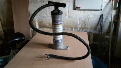

Heel mooi. Knap gedaan..... deze zet ik op mijn To-Do-List, als je dit goed vindt.
Ik gebruik een dubbelwerkende luchtpomp voor luchtbedden en dergelijke.
Werkt super, geen herrie van een compressor en makkelijk verplaatsbaar.
Echt een aanrader.

Da's een goeie, zet ik die op mijn to-do list :)

Als kind heb ik ooit een leeg olievat voorzien van een ventiel van een fietsband. Eerst vat op druk zetten met een fietspomp en dan leuke dingen doen met dat vat.
Nu gebruik ik een compressor :)
