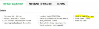

Hij loop inmiddels weer. Helemaal schoon gemaakt blad ontdaan van roest plekken en afgesteld. Nu de vraag wat is de maximale breedte van zaaglint dat erop kan? Is dit net zo breed als dat de wielen zijn?
