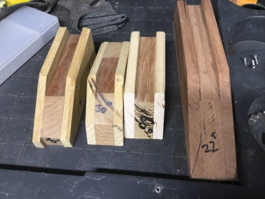

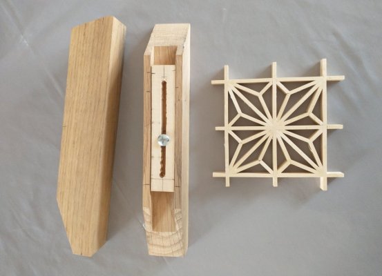

Kumiko stond al een tijdje op mijn to-do lijstje, en onlangs maar eens een poging gewaagd.
Het maken van de mallen hiervoor heb ik ook met de hand gemaakt. Maar dat valt niet mee om dat precies te krijgen. Helaas alleen foto's van het eindresultaat. Ik ben er best tevreden over. Zal zeker nog eens iets maken.

Het kumiko is van het zelfde esdoorn als de binnenkant gemaakt. Latjes zijn 12mm hoog en net geen 4mm dik.
Donkere hout is noten

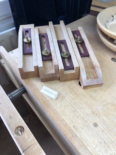

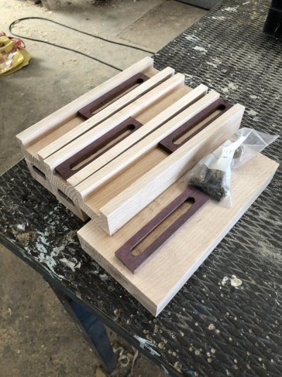

Leuk!
De hoek blokken kan op allerlei manieren gemaakt worden + voor gebruik met een grote beitel of schaafje (ik pak het trouwens aan met een schaafje)
Hier zijn mijn blokken met een groef van 30mm (passen er tegelijk 3 houtjes in :) )
Als je het echt leuk begint te vinden zijn de boeken van Desmond King een aanrader!

Dit is een foto van mijn blokken. Eerst een groef geschaafd. Daarna de hoeken gezaagd en zo precies mogelijk geschaafd. Vooral de groef viel tegen en daar zit de grootste onauwkeurigheid.
Nog een belangrijke fout, ik heb in mijn ijver 2x 22,5 graden gemaakt, ipv 2x 67,5. Dus ik een goede reden om het nog eens te proberen ;-)
Ik heb het boek van Matt Kenney als voorbeeld genomen.
