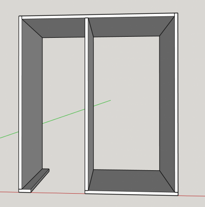

Hallo iedereen,

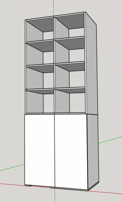

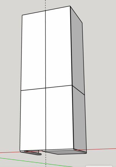

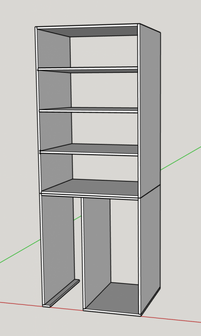

Momenteel ben ik bezig met mijn eerste 'woodworking' project: 2 kasten op elkaar.
Bovenste gedeelte wordt een voorraad kast, onderste een kast waarin in het linkse deel een waterverzachter zal komen te staan (vandaar stukje open) en rechts een opbergruimte.
Bovendeel 900mm breed, 1400mm hoog, 700mm diep
Onderdeel 900mm breed, 100mm hoog, 700mm diep
Alles met houtlijm + 5x60mm schroeven vastgemaakt zoals op onderstaande tekeningen
Onder de kast komen nog pootjes zodat deze van de grond staat
Schermafbeelding 2021-01-23 om 13.42.03.png. Schermafbeelding 2021-01-23 om 14.01.04.pngSchermafbeelding 2021-01-23 om 14.03.49.png 1611407523847.png

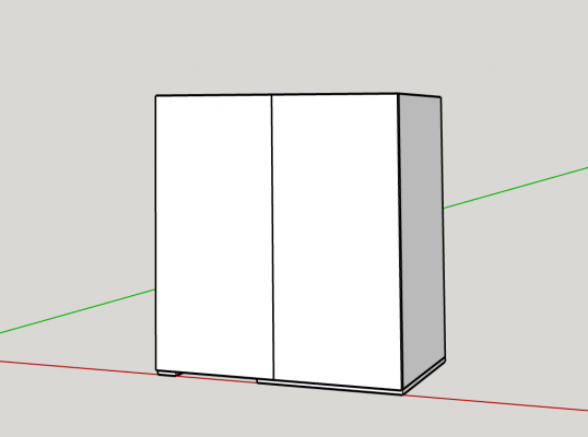

De onderkant is zo goed als af, juist de deuren moeten nog gemaakt worden. Ik dacht beide eerst 450mm breed te maken (kast 900mm breed) maar ik vermoed dat er dan niet genoeg speling is tussen beide deuren? Is het niet beter om deze bijvoorbeeld elk 445 breed te maken zat er 1cm speling is tussen beide?

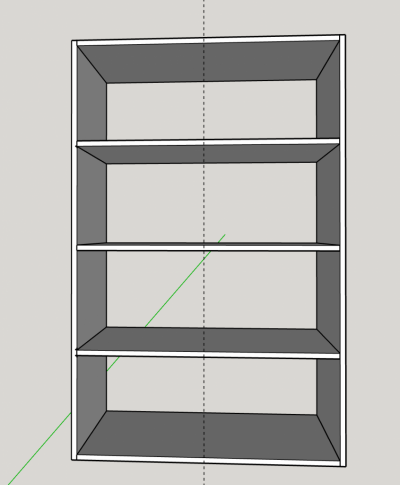

Voor de bovenkant: aangezien de kast uit HD MDF 18mm gemaakt is en ik doorhangen wil tegengaan lijkt het me beter om overal tussenschotten te maken.
Of is dit overbodig en kan het gewoon zonder?
(en ik weet het, volgende keer neem ik beter multiplex..)
Alvast bedankt voor jullie reacties!

Welkom Stijndef.
Zonder tussenschotten gaat MDF op 900mm breed gegarandeerd doorhangen, dan hoef je er nog niet eens iets op te zetten.

Goedemorgen en welkom op het forum.
Voor de fronten lijkt me een voeg van 1 cm wel heel erg veel. Ik zou 447 mm aanhouden. (Ik neem daarbij aan dat je gebruik gaat maken van potscharnieren (???)). Daarmee krijg je links en rechts een voeg van 1,5 mm en tussen de fronten 3 mm.
Plus wat Kor zegt ! Als je in het midden nog een staander doet wordt het geheel véél sterker én je krijgt een mooier aangezicht als je toch kiest voor een bredere voeg tussen de fronten.
Persoonlijk zou ik deze staander in het midden van boven naar beneden laten doorlopen en de legplanken smal maken (even snel uit mijn hoofd zo'n 423 mm). Dan kun je ook nog kiezen voor vaste of losse legplanken...

De maat van de deur hangt samen met de scharnieren die je gebruikt.
heb je die al zo ja welke heb je dan.
een naad van een cm is veel te veel 2 a' 3mm is meer dan genoeg
Goed idee inderdaad, gaan we doen met losse legplanken!

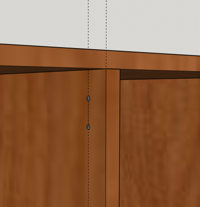

Kan ik in de middenste staander de gaten voor de plankdragers gewoon doorboren zodat deze langs beide kanten zeker op dezelfde hoogte zitten? Of is het naar stevigheid beter om gewoon langs elke kant een gat van 5mm diepte te boren en daartussen dus 8mm materiaal te laten (18mm dikte plank)

Doorboren kan goed. Wel zorgen dat het mdf aan de andere kant goed wordt ondersteund, anders krijg je een veel groter "uitschot" dan de bedoeling is. Dit gebeurt vooral als bij het zoveelste gat de boor iets minder scherp wordt en je daarom de druk wat opvoert ...

Wat Kor zegt. Je kunt dat deels voorkomen door een opofferingshoutje te klemmen aan de kant waar je boor naar buiten komt. Maar blijft tricky...
Als ik geen mal gebruik, dan gebruik ik nog wel eens de 5 mm Centrotec centreerboor met diepte-instelling van Festool voor dit soort klusjes.

Dank voor te tips.
Dan kan ik toch 1 van de 2 zijkanten onder het middenstuk vastklemmen en dieptestop op 29mm zetten op de boor? Zo boor ik meteen het volledige gat door middenstuk en heb ik aan de andere kant meteen het gat op exact dezelfde hoogte.. :)

Dank voor te tips.
Slim denken ! Gaat echter alleen op als je staander dezelfde maat heeft als je zijwanden. Volgens de tekening zijn deze aan beide zijden 36 mm hoger. Dus dan wel even oppassen met je maatvoering. 🤓
