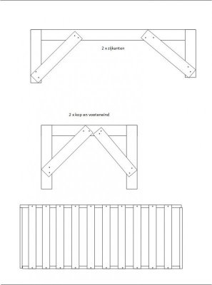

Vonne, ik heb een schetsje van het bed met planken gemaakt, als de plankjes 9 cm breed x 1.5 cm dik zijn is voldoende, iets dikkere planken is beter, maar ik denk dat je misschien ook aan je budget moet denken? ik hoop dat je begrijpt, anders gewoon vragen. Als je de planken erop hebt gespijkerd, dan moet je aan de onderkant ook nog schoren zetten schuin van kopplank naar de zijplank.
Bekijk bijlage 63142
Dank je wel voor de duidelijke tekening. Zijn de planken van de zijkanten en hoofd/voeteind van dezelfde afmeting als de plankjes die bovenop komen?
Bedoel je de dikte en breedte van de plankjes, ja die is allemaal hetzelfde, je zult eerst het matras moeten meten, aan de hand van die maat moet je het bed maken. Als je het kopstuk en het voeteneind klaar hebt, daarna de zijkanten, dit spijker je op de hoeken tegen elkaar. Dan meet je de planken die er boven op komen, een matras is meestal 90 cm breed en 180 cm lang. Veel succes Vonne. Vergeet niet op elke hoek aan de onderkant ook een schoor te zetten, deze zul wel schuin af moeten zagen, eerst erop spijkeren daarna de punt eraf zagen.

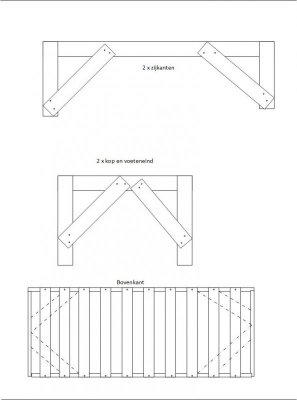

Ik heb de schoren er voor de zekerheid met stippellijnen ingetekend zodat je weet wat ik bedoel.
Bekijk bijlage 63186
Ja, nu is het me heel duidelijk. Dit is dus wat ik zoek. Dank je wel! Groetjes, Vonne.

mooie tekening maar hoe zitten de poten aan de ligger vast?
Gezien de weinige ervaring met hout van de ts.
Vonne het valt mij nu in omdat je een leek bent, zorg dat je er voldoende spijkers inslaat, en de spijkers moeten helemaal door de planken heen gaan, die sla je aan de anderenkant krom en plat op de plank, dit is een extra versterking. De krom geslagen spijkers zitten dan aan de binnenkant en zie je later niet meer als het matras erop ligt.
