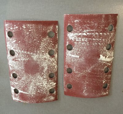

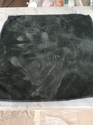

Even het resultaat laten zien van schuren met een stofzuiger.
In de woonkamer / keuken in totaal 5m2 deur en panelen opnieuw gelakt.
Tussen laag 2 en 3 met de oude vertrouwde 20 jaar oude GSS160 en korrel 240 geschuurd. Twee velletjes schuurpapier nodig gehad en zo zag het vezeldoekje eruit nadat ik alles had afgenomen.

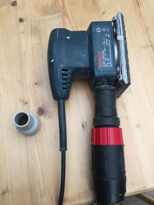

Voor het geplande schilderwerk, onder andere de voordeur een andere kleur geven:), heb ik net nog een GSS 160 multi gekocht.
Zodra ik ervaringen heb verzameld laat ik het weten. Zo ben ik wel benieuwd of je de schuurzolen kunt uitwisselen tussen de GSS 16 en 160. De schuurzool afmeting van 80x130 is een standaard maat zodat ik niet nog een vierde maat schuurpapier hoef te kopen.
