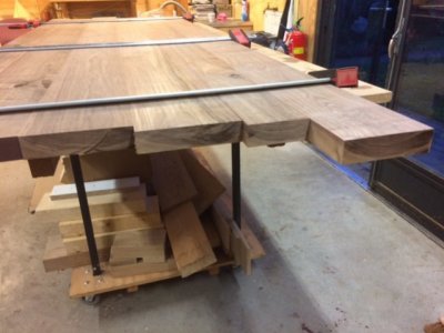

Beste lezer,
Samen met een vriend zijn we voor hem een notenhouten tafelblad aan het maken. We hebben een zes balken die samen de breedte van het blad maken. Deze zijn dosse gezaagd en na het schaven zit er een mooie donkere kernhouten zijde aan en de andere kant is het creme achtige notenhout van het spint. Om esthetische redenen willen wij graag alle donkere kanten aan de bovenkant houden, maar in die orde liggen alle balken met het hart naar boven georiënteerd.
Het blad wordt 40mm dik en ongeveer een meter breed. Al mijn alarmbellen gaan af als ik een kop van een tafel zie die op deze manier verbonden is.
Zouden jullie het aandurven dit toch op deze manier te lijmen, misschien met een versteviging er onder of iets dergelijks?

Als ik de planken dood zaag zoals ze in het blad zitten als op de foto zou dit dan niet het bol trekken bespoedigen? De ringen in de kop willen recht worden dus denk ik dat de planken bol gaan staan, ik heb het gevoel dat de langssneden dit gaan vergemakkelijken. Of denk ik dan verkeerd?
tuoh
Je denkt verkeerd in dit geval. Drogend hout trekt altijd WEG van het hart.Bij het blad op de foto gaan alle planken bol staan als het hout verder moest drogen (wat niet het geval gaat zijn)
Het doodzagen is juist bedoeld om dat bol of hol trekken tegen te gaan, door het bijna doorzagen van de delen verkleinen de werkende sectie's, één bol deel word dan in feite opgedeeld in vier of vijf smallere bolle deeltjes. Je krijgt dan aan de bovenzijde van het blad één golvend vlak bestaande uit allemaal kleine bolle vlakjes. Wat op zich een stuk beter is dan een blad bestaande uit vijf of zes grote bolle planken:p

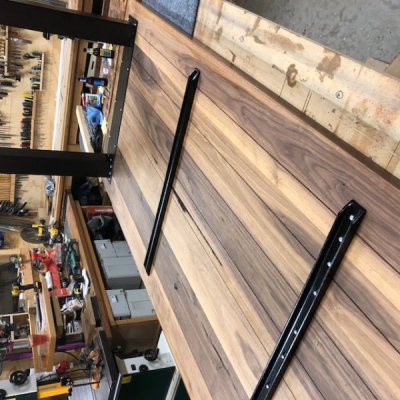

Ik ga verder met lijmen zoals het blad op de foto ligt en zaag er daarna een aantal sleuven in aan de onderkant. Ik zal een foto posten van het resultaat. Ook van de onderkant ;)

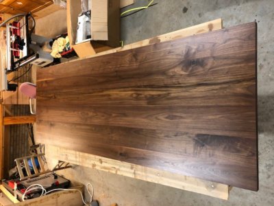

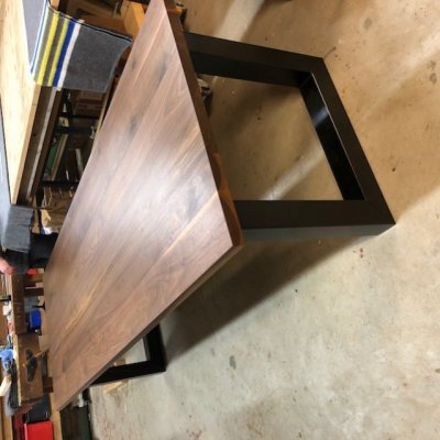

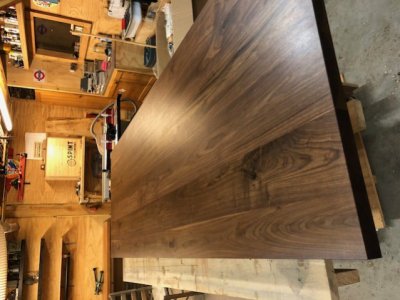

Zoals beloofd een foto van het resultaat. Dank voor het advies Tuoh. Door het inzagen kwam er spanning vrij die het kromtrekken leek te versterken maar door het inzagen en op die manier dunner maken van het blad was dit makkelijk gecompenseerd.
Het blad is uiteindelijk afgewerkt met producten van Zweihorn. Eerst projectolie, vervolgens NHDO (olie met pigment) en als laatste een laag hardwas met de hand aangebracht.
