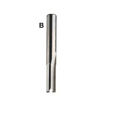

Een gewone rechte groeffrees. Daar je niet constant moet inboren is een ondersnijder niet nodig Bv Garnotec 911.080.11

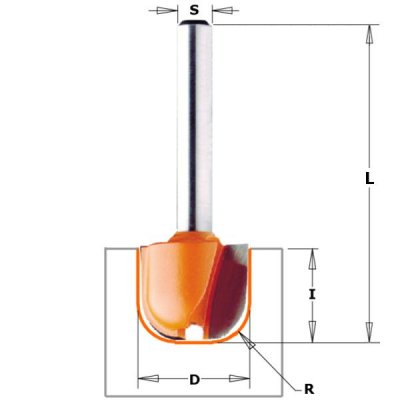

Als de bodem mooi vlak moet zijn kun je beter een Speciaal bolle frees gebruiken (noemt men ook een Houten vaatwerk frees), deze laat geen sporen na omdat de kant afgerond is. ... wordt veel gebruikt om een stuk te vlakken. Nadeel is de grote diameter van de frees (19mm) zodat kleine afrondingen met de hand moeten afgewerkt worden : Garnotec 951.002.11
