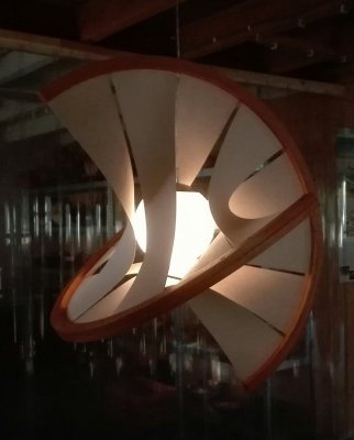

Eindelijk een update van het werkstuk, en maar meteen de voltooiïng ervan.
Zoals eerder gemeld had ik 1,5mm berkentriplex gehaald bij de AF. Deze bleek inderdaad best makkelijk koud te buigen en torderen in de gewenste vorm.
Maar .... omdat ik één lamel de verkeerde torsie probeerde te geven ging die toch nog splijten. Dan maar weer een nieuw plaatje gehaald, uitgesneden, gebleekt, met Skylt gelakt zoals de andere 7 lamellen. Oké, en de ringen? Die maakte ik van beuken, zowel stoomgebogen als gelamineerd. Daarna in de Tung olie gezet, dat vormde een mooi contrast met de bleke berken lamellen.
Daarna nóg een lamel die ging knikken omdat er in een triplex laag een noest zat, dus een potentieel zwakke plek.
Dus hetzelfde verhaal nog één keer. Was ik blij dat de lamellen met schroeven tussen de beuken ringen geklemd was en niet gelijmd!

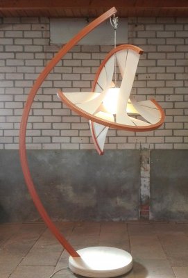

Welke bestemming geef je dan zo'n werkstuk als het eenmaal, geslaagd, klaar is? Eureka, Een (nogal grote) lamp! Dus een matglazen bolarmatuur van 20cm doorsnede bij Bol.com, een 400lumen LED lamp van Ikea, en dan nog een staander en een voet maken. De voet is gemaakt van twee lagen 25mm berkenmultiplex, dus die is lekker zwaar en past goed bij de lamellen. De staander heb ik gemaakt uit beukenstrips, ook van AF, gestoomd en gelamineerd. (na de workshop bij André ,Tuoh, was dat stoombuigen een eitje. In de staander is de stroomtoevoerkabel verwerkt.
Klaar!
